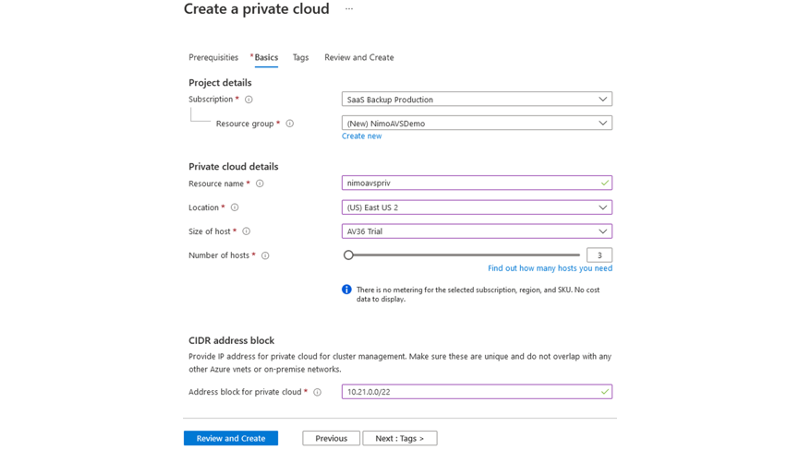

  7. 注册资源提供程序后,使用 Azure 门户创建 Azure VMware 解决方案私有云。
  8. Sign inAzure 门户。
  9. 选择创建新资源。
  10. 在“搜索市场”文本框中,输入“Azure VMware 解决方案”并从结果中选择它。
  11. 在 Azure VMware 解决方案页上,选择“创建”。
  12. 在“基本信息”选项卡中,输入字段中的值并选择“审阅 + 创建”。
注:
  • 为了快速启动,请在规划阶段收集所需的信息。
  • 选择现有资源组或为私有云创建新的资源组。资源组是部署和管理 Azure 资源的逻辑容器。
  • 确保 CIDR 地址是唯一的,并且不与其他 Azure 虚拟网络或本地网络重叠。 CIDR 代表私有云管理网络,用于集群管理服务,例如 vCenter Server 和 NSX-T Manager。 NetApp建议使用 /22 地址空间。在此示例中,使用 10.21.0.0/22。
该图显示输入/输出对话框或表示书面内容
配置过程大约需要 4 至 5 个小时。该过程完成后,通过从 Azure 门户访问私有云来验证部署是否成功。部署完成后将显示“成功”状态。

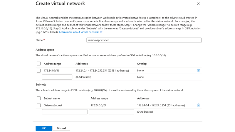

连接到新的或现有的 ExpressRoute 虚拟网络网关
要创建新的 Azure 虚拟网络 (VNet),请选择 Azure VNet Connect 选项卡。或者,您也可以使用创建虚拟网络向导从 Azure 门户手动创建一个:
  1. 转到 Azure VMware 解决方案私有云并访问“管理”选项下的“连接”。
  2. 选择 Azure VNet Connect。
  3. 要创建新的 VNet,请选择“新建”选项。
    此功能允许 VNet 连接到 Azure VMware 解决方案私有云。 VNet 通过 ExpressRoute 自动为 Azure VMware 解决方案中创建的私有云创建所需的组件(例如,跳转框、共享服务(如Azure NetApp Files和 Cloud Volume ONTAP)),从而实现此虚拟网络中的工作负载之间的通信。
    *注意:*VNet 地址空间不应与私有云 CIDR 重叠。
    该图显示输入/输出对话框或表示书面内容
  4. 提供或更新新 VNet 的信息并选择“确定”。
该图显示输入/输出对话框或表示书面内容
在指定的订阅和资源组中创建具有提供的地址范围和网关子网的 VNet。
