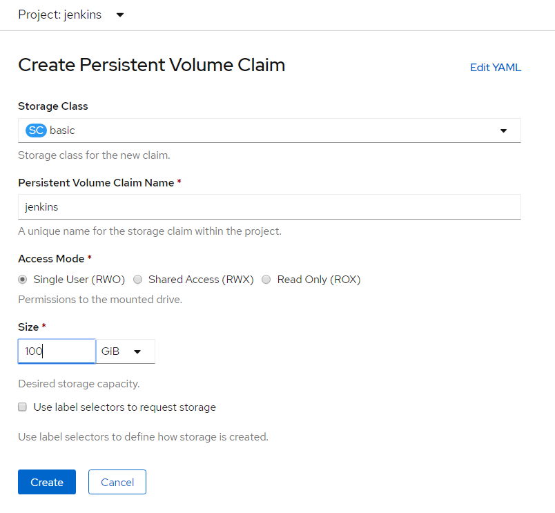

  2. 在这个例子中,我们部署了具有持久存储的 Jenkins。为了支持 Jenkins 构建,请创建 PVC。导航到存储 > 持久卷声明,然后单击创建持久卷声明。选择刚刚创建的存储类,确保持久卷声明名称为jenkins,选择合适的大小和访问模式,然后单击创建。

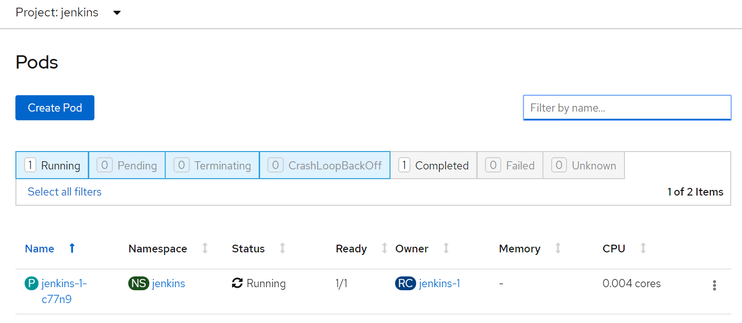

  4. Jenkins pod 大约需要 10 到 12 分钟才能进入就绪状态。

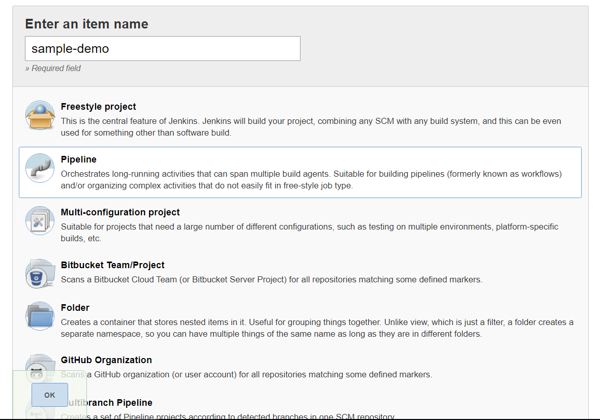

  10. 在创建项目页面上,输入您选择的名称,选择管道,然后单击确定。
