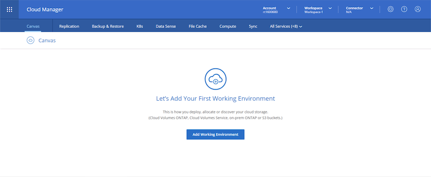

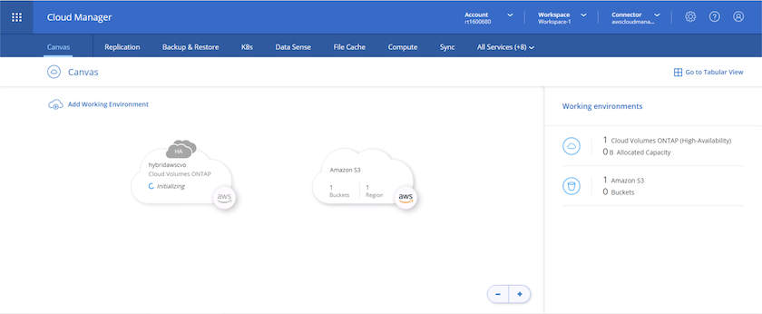

  2. 登录后,您将进入 Canvas。
    该图显示输入/输出对话框或表示书面内容

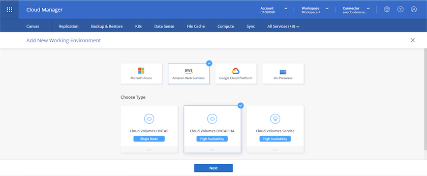

  3. 单击“添加工作环境”并选择 AWS 中的Cloud Volumes ONTAP 。在这里,您还可以选择是否要部署单节点系统或高可用性对。我已选择部署高可用性对。
    该图显示输入/输出对话框或表示书面内容

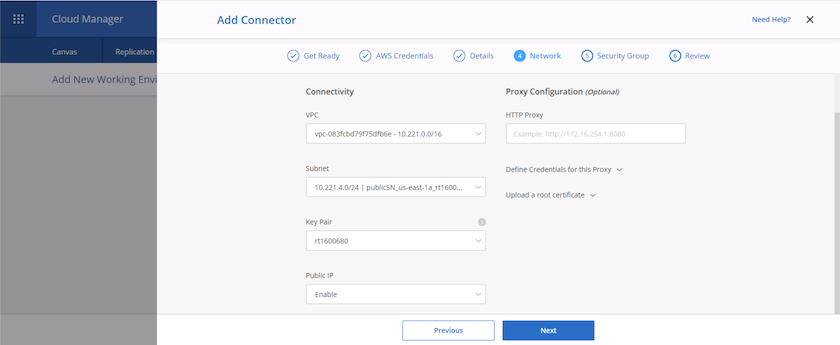

  8. 提供部署连接器所需的网络信息。通过以下方式验证是否已启用出站互联网访问:
    1. 为连接器提供公共 IP 地址
    2. 为连接器提供代理来工作
    3. 通过互联网网关为连接器提供到公共互联网的路由
      该图显示输入/输出对话框或表示书面内容

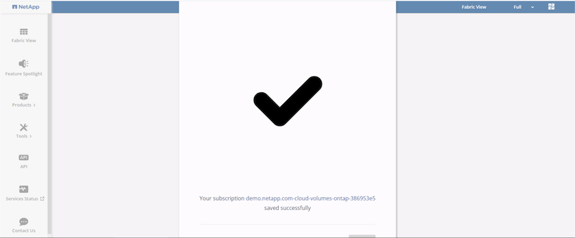

  8. 成功后,会出现一个复选标记页面。导航回您的“云管理器”选项卡。
    该图显示输入/输出对话框或表示书面内容

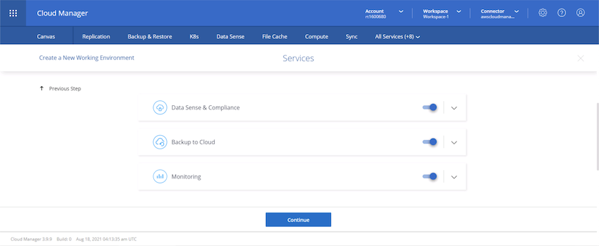

  11. 选择您想要部署的附加服务。要了解有关这些服务的更多信息,请访问 "BlueXP:现代数据资产运营变得简单"。
    该图显示输入/输出对话框或表示书面内容

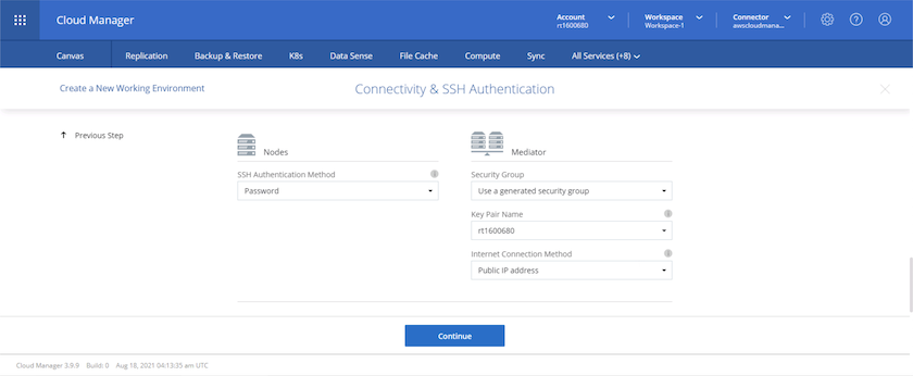

  14. 选择节点和中介的连接方法。
    该图显示输入/输出对话框或表示书面内容
提示 中介需要与 AWS API 进行通信。只要在部署中介 EC2 实例后 API 可以访问,就不需要公共 IP 地址。

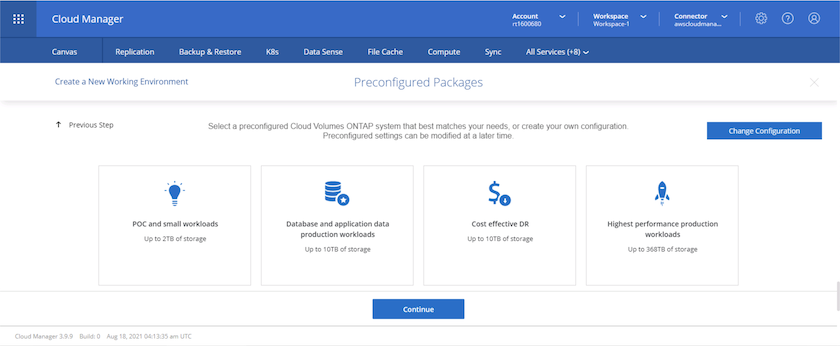

  5. 选择最适合您的用例的配置。这与先决条件页面中涵盖的尺寸考虑有关。
    该图显示输入/输出对话框或表示书面内容
