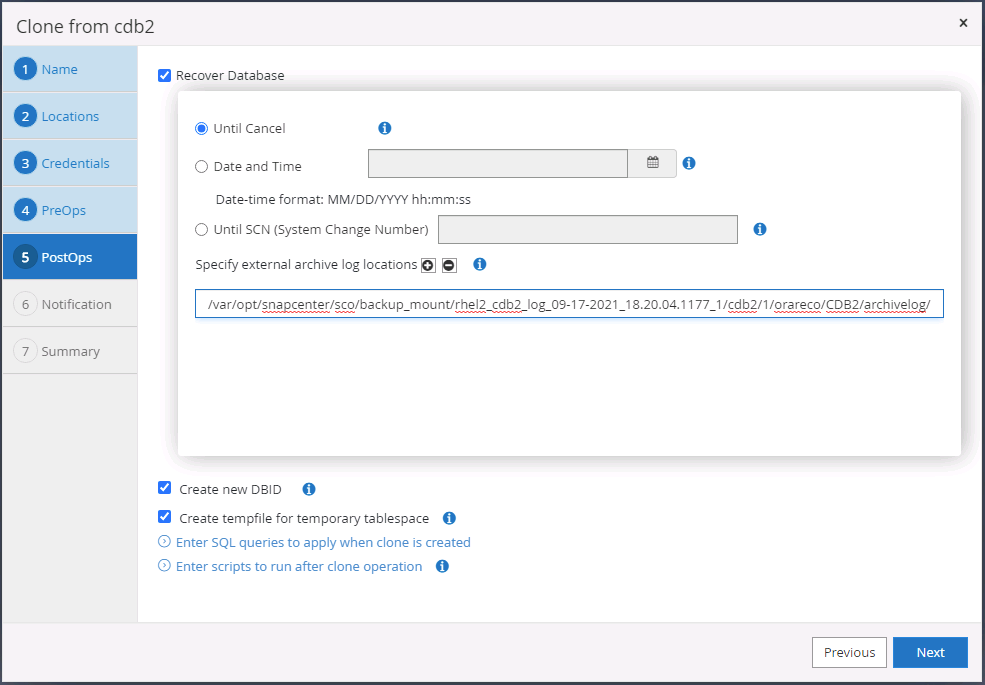

  11. 选择“直到取消”作为恢复选项,以便恢复运行所有可用的存档日志来恢复复制到辅助云位置的最后一个事务。
    该图显示输入/输出对话框或表示书面内容

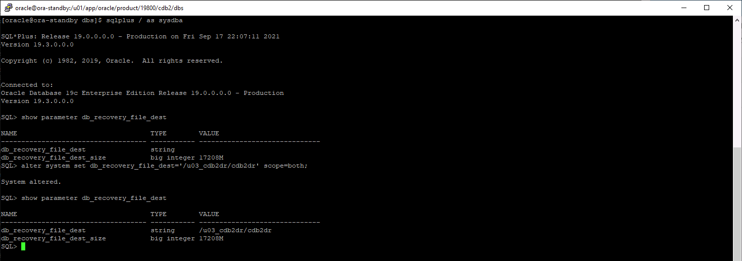

  2. 配置闪回恢复区。
    该图显示输入/输出对话框或表示书面内容
