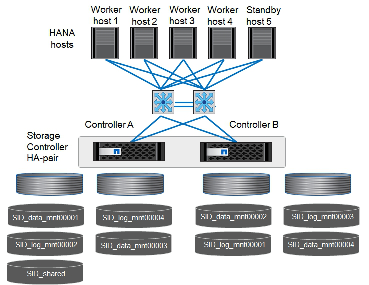

SAP HANA 多主机系统的卷配置
下图显示了 4+1 SAP HANA 系统的卷配置。每个 SAP HANA 主机的数据卷和日志卷分布到不同的存储控制器。例如,在控制器 A 上配置了卷 SID1_data1_mnt00001 ,在控制器 B 上配置了卷 SID1_log1_mnt00001
备注 如果 SAP HANA 系统仅使用 HA 对的一个存储控制器,则数据和日志卷也可以存储在同一个存储控制器上。
备注 如果数据卷和日志卷存储在同一控制器上,则必须使用两个不同的 LIF 从服务器访问存储:一个用于访问数据卷,一个用于访问日志卷。
图中显示了输入/输出对话框或表示已写入内容
对于每个 SAP HANA 主机,系统会创建一个数据卷和一个日志卷。` HANA 系统的所有主机都使用` /hana / 共享 卷。下表显示了具有四个活动主机的多主机 SAP HANA 系统的配置示例。
目的 控制器 A 上的聚合 1 控制器 A 上的聚合 2 控制器 B 上的聚合 1 控制器 B 上的聚合 2
节点 1 的数据卷和日志卷
数据卷: sid_data_mnt00001
日志卷: sid_log_mnt00001
节点 2 的数据卷和日志卷
日志卷: sid_log_mnt00002
数据卷: sid_data_mnt00002
节点 3 的数据卷和日志卷
数据卷: sid_data_mnt00003
日志卷: sid_log_mnt00003
节点 4 的数据卷和日志卷
日志卷: sid_log_mnt00004
数据卷: sid_data_mnt00004
所有主机的共享卷
共享卷: sid_shared
下表显示了具有四个活动 SAP HANA 主机的多主机系统的配置和挂载点。要将每个主机的 sidadm 用户的主目录放置在中央存储上,会从 SID_shared 卷挂载 ` us/sap/SID` 文件系统。
备注 如果使用 SAP 本地安全存储服务 (LSS),则所有主机都必须可以访问该 /lss/shared/SID 目录。NetApp 建议在 SID_shared 卷中为该 /lss/shared/SID 目录创建一个目录。
Junction path 目录 SAP HANA 主机上的挂载点 注意
sid_data_mnt00001
/ha/data/sid/mnt00001
已挂载到所有主机上
sid_log_mnt00001
/ha/log/sid/mnt00001
已挂载到所有主机上
sid_data_mnt00002
/ha/data/sid/mnt00002
已挂载到所有主机上
sid_log_mnt00002
/ha/log/sid/mnt00002
已挂载到所有主机上
sid_data_mnt00003
/ha/data/sid/mnt00003
已挂载到所有主机上
sid_log_mnt00003
/ha/log/sid/mnt00003
已挂载到所有主机上
sid_data_mnt00004
/ha/data/sid/mnt00004
已挂载到所有主机上
sid_log_mnt00004
/ha/log/sid/mnt00004
已挂载到所有主机上
sid_shared
共享
/ha/shared/
已挂载到所有主机上
sid_shared
lss-shared
/lss/shared/
已挂载到所有主机上
sid_shared
usr-sap-host1
/usr/sap/SID
挂载在主机 1 上
sid_shared
usr-sap-host2.
/usr/sap/SID
挂载在主机 2 上
sid_shared
usr-sap-host3.
/usr/sap/SID
挂载在主机 3 上
sid_shared
usr-sap-host4.
/usr/sap/SID
挂载在主机 4 上
sid_shared
usr-sap-host5
/usr/sap/SID
挂载在主机 5 上
