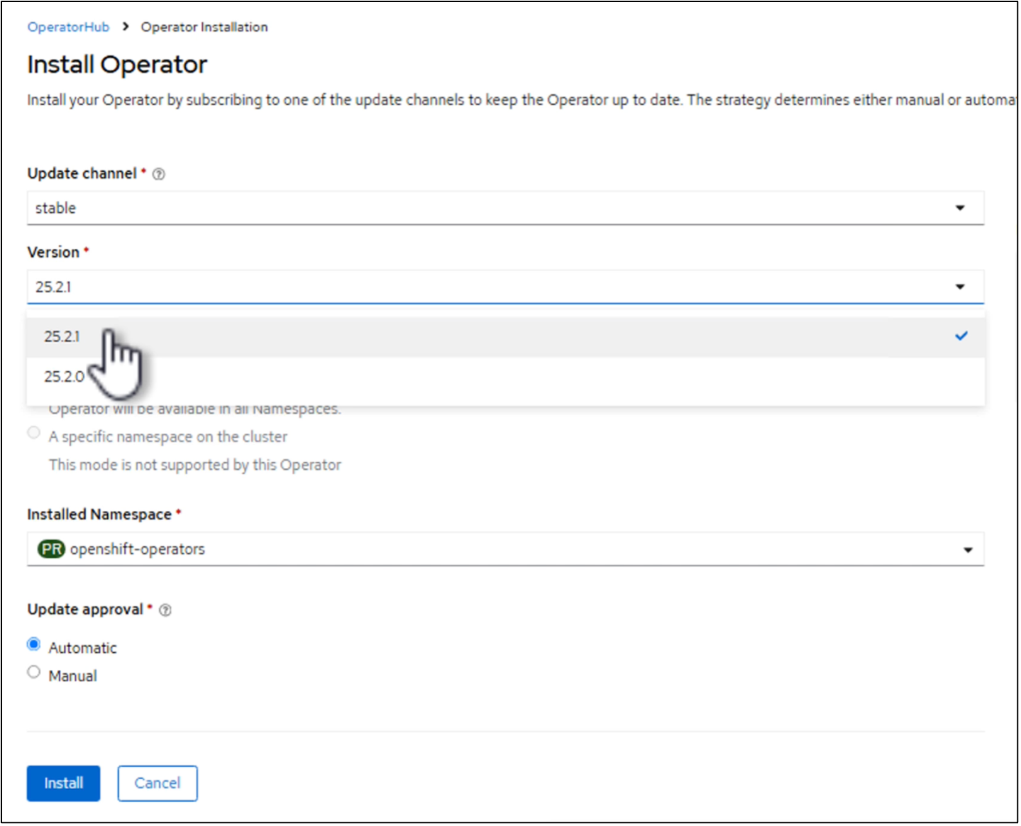

  1. 在 OperatorHub 中,选择 Certified NetApp Trident。
    显示示例
    运营商枢纽
  2. 在 Install 页面上,保留最新版本并选择 Install。
    显示示例
    安装

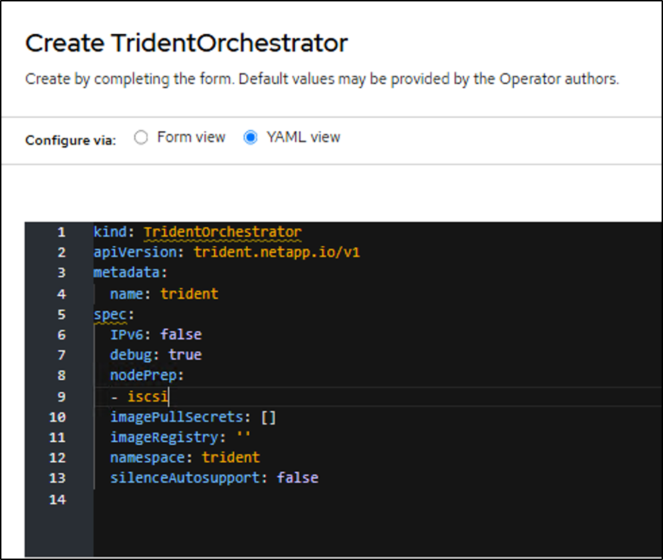

  3. 操作员安装后,选择 查看操作员 并创建 Trident Orchestrator 的实例。
    如果要为 iSCSI 准备工作节点,请切换到 YAML 视图并添加 iscsi`到 `nodePrep。
    显示示例
    添加 iscsi 以准备节点

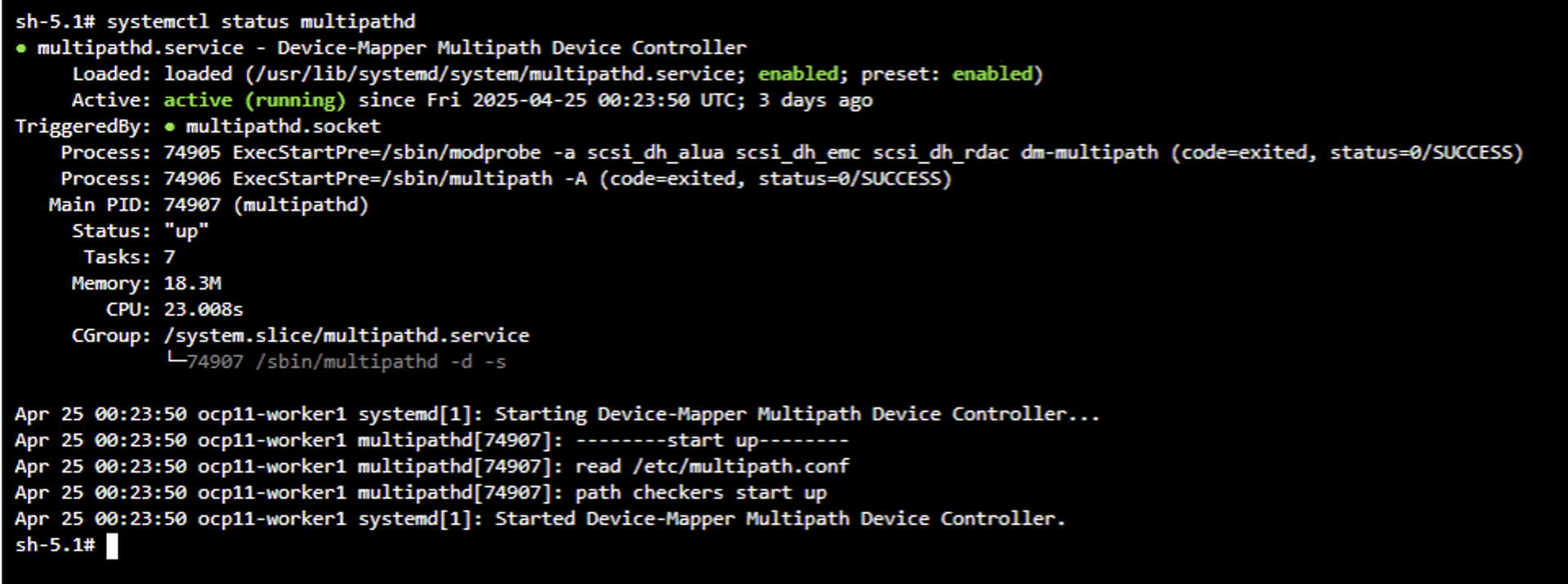

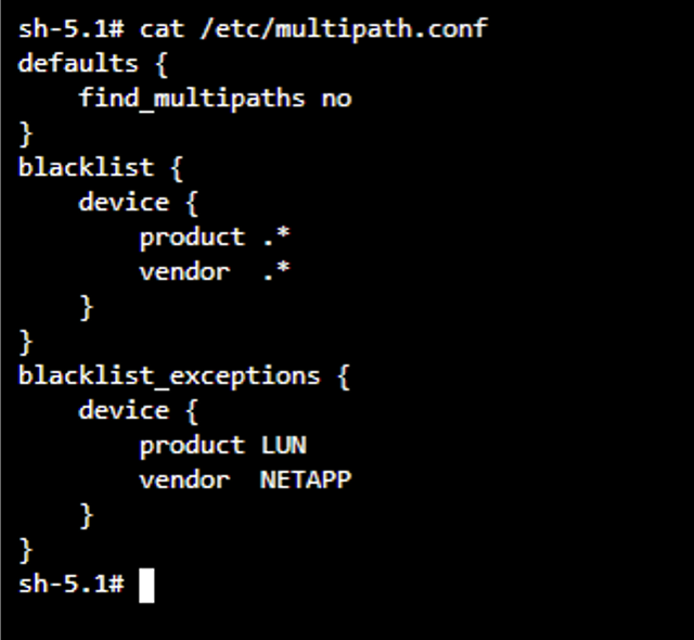

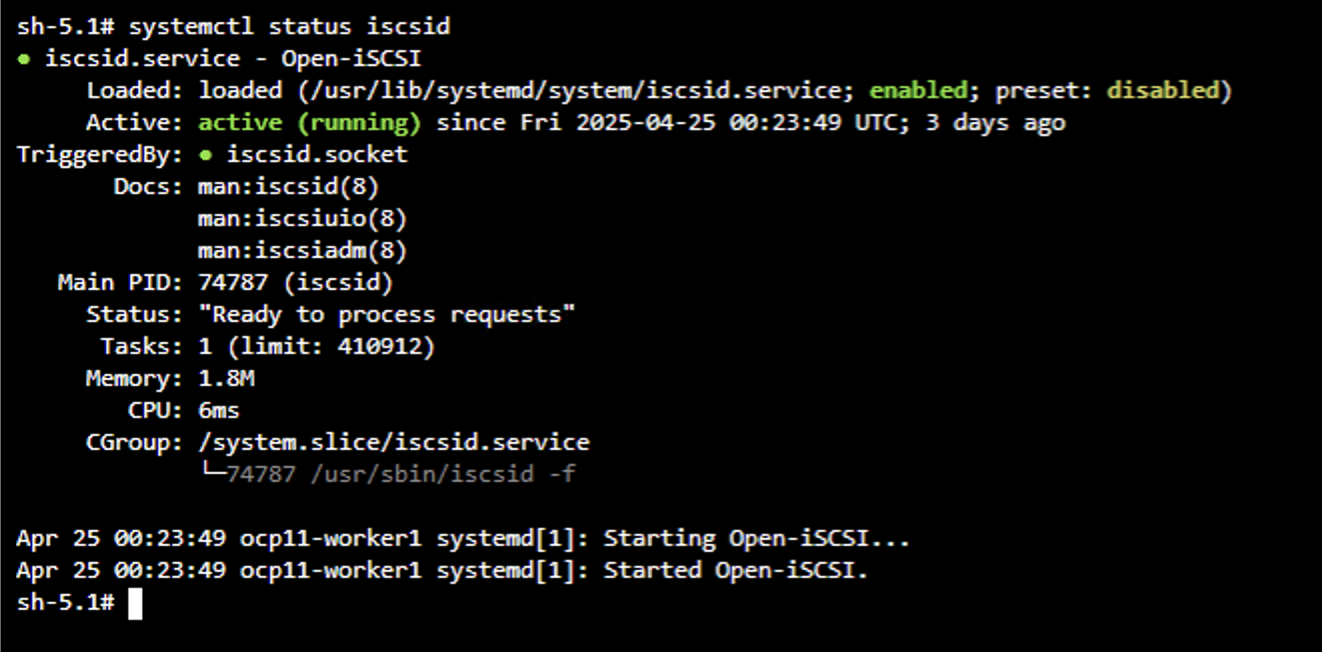

  5. 如果已启用 iSCSI 节点准备,请登录到工作节点并验证 `iscsid`和 `multipathd`是否处于活动状态,以及 `multipath.conf`是否包含条目。
    显示示例
    iscsid 正在运行

    多路径运行
    显示示例
    multipath.conf 文件正在运行

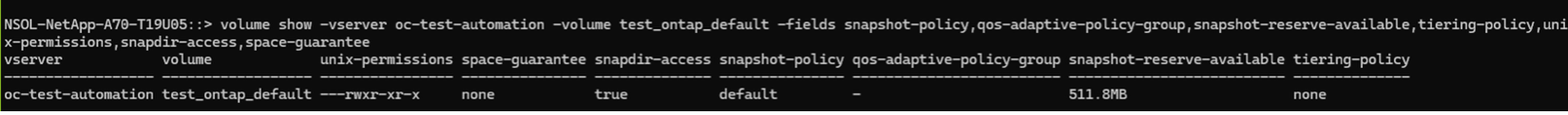

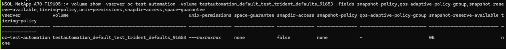

当您直接从系统管理器或 CLI 在 ONTAP 中创建卷时,如果未为所有可选参数提供值,则在卷配置期间会自动设置一些默认值,如下所示。
在 ONTAP 中创建卷
卷参数的默认值
以下是使用 Trident 后端配置创建的卷示例。除名称模板外,它没有在默认值部分中显式设置任何选项。
oc describe tbc -n trident tbc-nas
### output truncated for brevity
Spec:
  Backend Name:  tbc-nas
  Credentials:
  Defaults: # There are no defaults set except for the volume name template.
    Name Template:      {{ .config.StoragePrefix }}_{{ .volume.Namespace }}_{{ .volume.RequestName }}
  Management LIF:       10.192.102.50
  Storage Driver Name:  ontap-nas
  Storage Prefix:       testautomation
  Svm:                  oc-test-automation

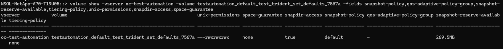

使用此后端配置创建卷时,未在后端配置文件中设置的选项将设置为默认值,如下所示。
使用 Trident 后端配置创建的卷

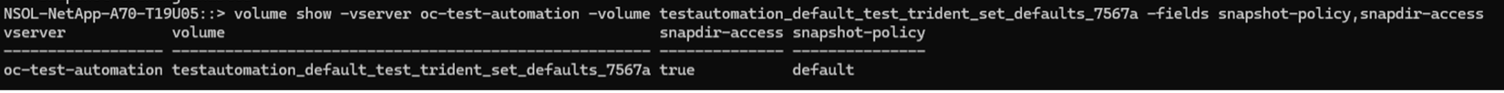

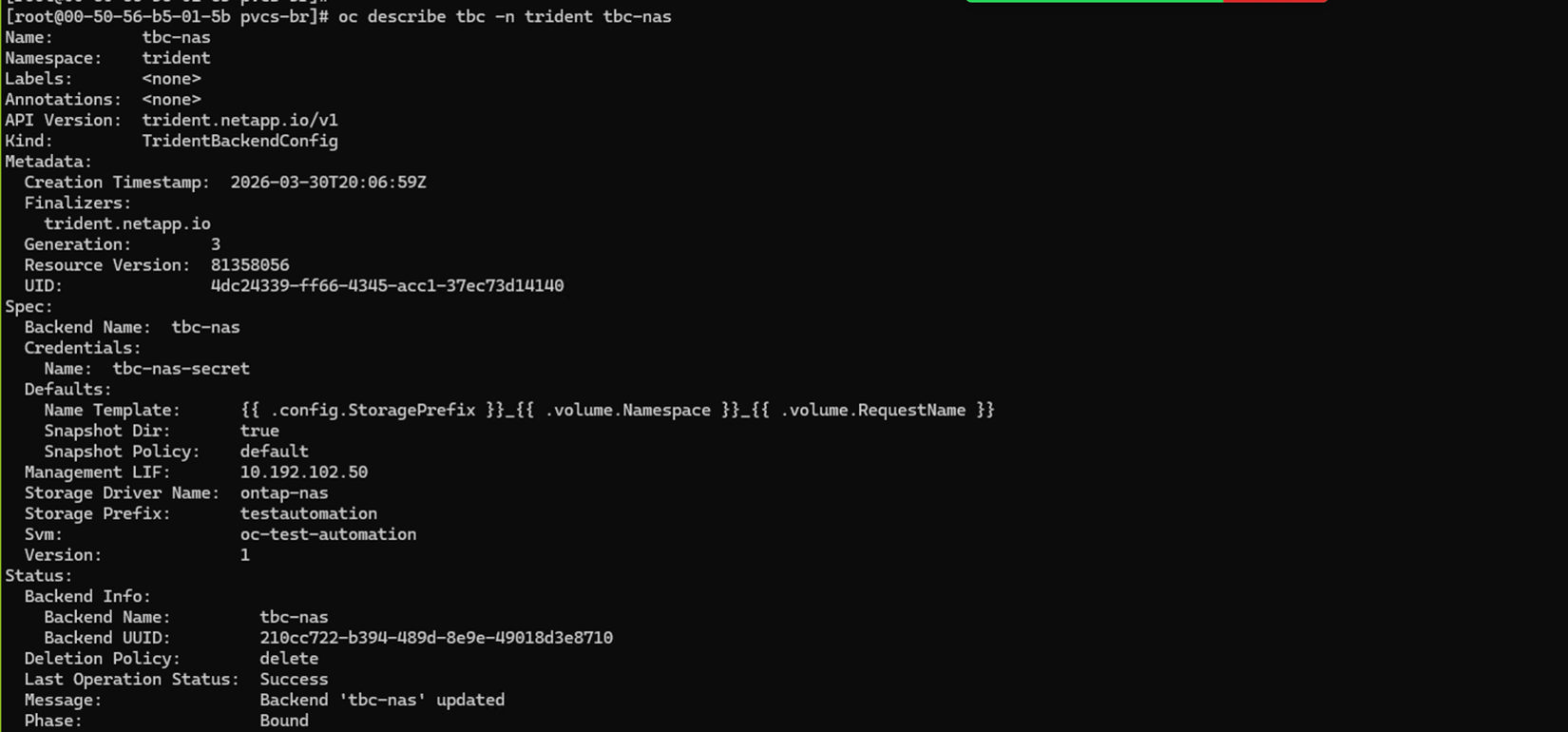

但是,当您在 Trident 后端配置的默认部分中设置值时,您可以创建对这些参数具有特定值的卷。在以下示例中,snapshotPolicy 在后端配置 yaml 的默认部分中设置为默认策略(如果未显式设置任何内容,则为 none),snapshotDir 设置为 true。通过这些设置,您可以看到后端卷获取了这些值。(snapdir-access 为 true,snapshot-policy 为默认值)
具有显式值的默认部分
在后端配置中显式设置 snapshotDir 和 snapshotPolicy 值
在卷中显式设置 snapshotDir 和 snapshotPolicy 值
