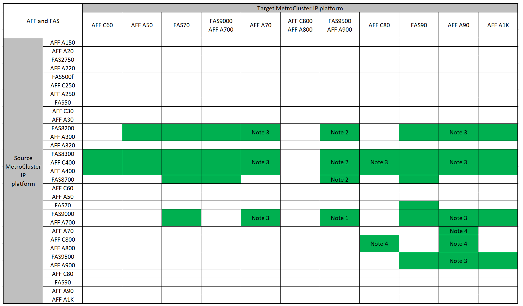

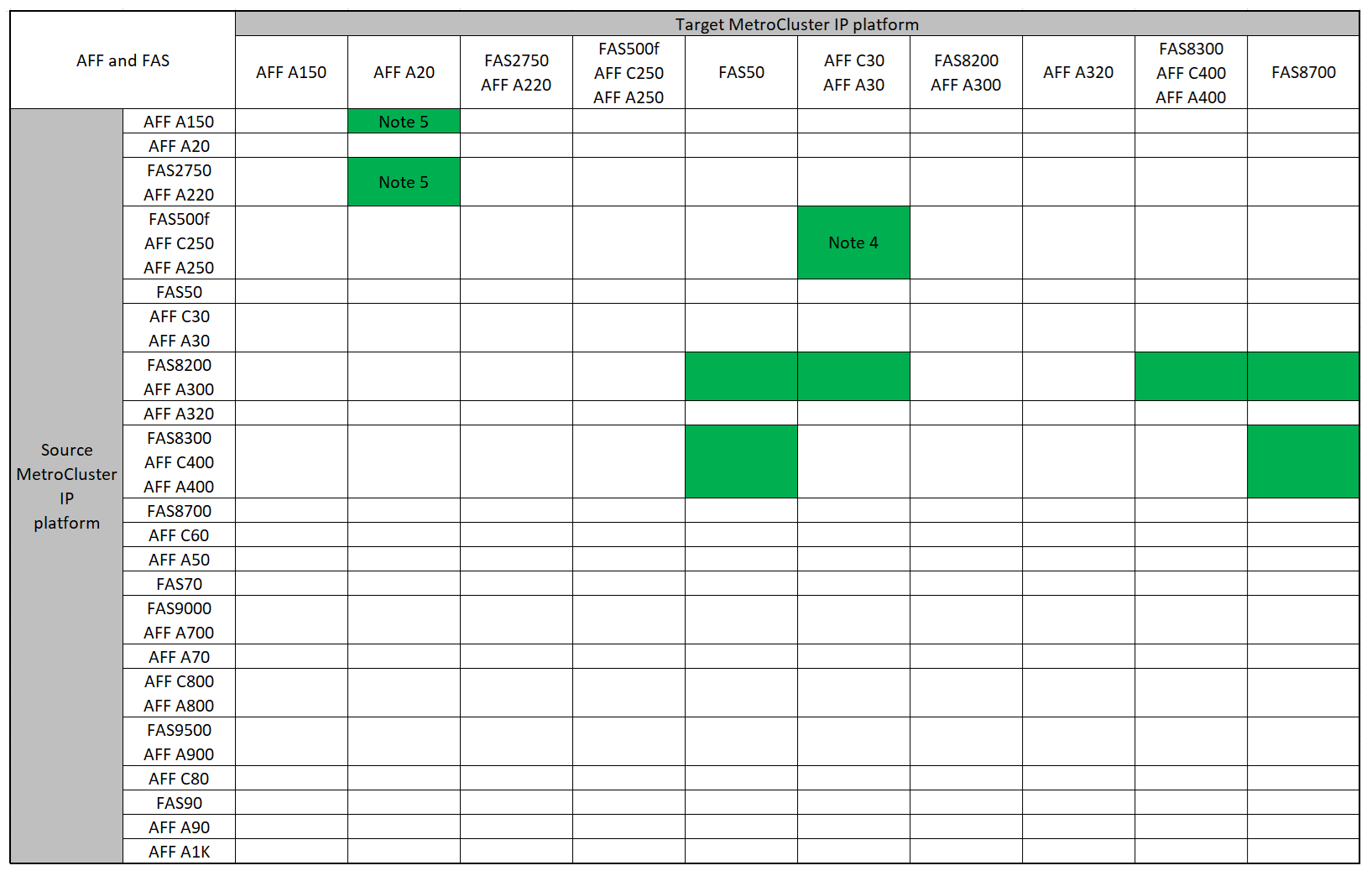

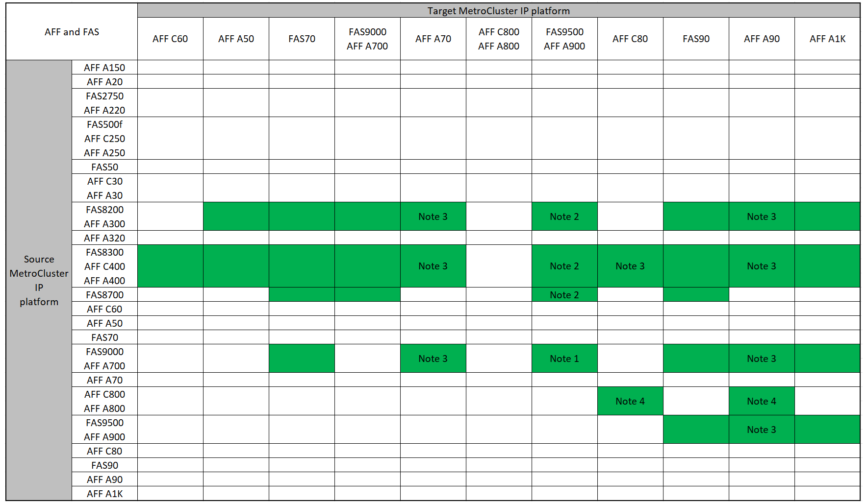

支持的AFF和FAS MetroCluster IP控制器升级
下表显示了在MetroCluster IP配置中手动升级AFF或FAS系统时支持的平台组合、这些平台组合分为两组。
  • *组1*显示了升级到AFF A150、AFF A20、FAS2750、FAS8300、FAS500f、AFF C250、AFF A250、FAS50、AFF C30、AFF A30、FAS8200、AFF C400、AFF A400、AFF A220、AFF A300、AFF A320和FAS8700系统的组合。
  • *组2*显示了升级到AFF C60、AFF A50、FAS70、FAS9000、AFF A700、AFF A70、AFF C800、AFF、AFF A90、AFF A900、AFF A800 C80、FAS90、FAS9500和AFF A1K系统的组合。
以下注意事项同时适用于这两组:
AFF和FAS组合组1
查看升级到AFF A150、AFF A20、FAS2750、AFF A220、FAS500f、AFF C250、FAS8200、FAS50、AFF C30、AFF A30、AFF A250、AFF C400、AFF A400、FAS8300、AFF A300、AFF A320和FAS8700系统时支持的组合。
显示了组1平台支持的升级组合
AFF和FAS组合组2
查看升级到AFF C60、AFF A50、FAS70、FAS9000、AFF A700、AFF A70、AFF A900、AFF、AFF A90、AFF C800、AFF A800 C80、FAS90、FAS9500和AFF A1K系统时支持的组合。
显示了组2平台支持的升级组合
