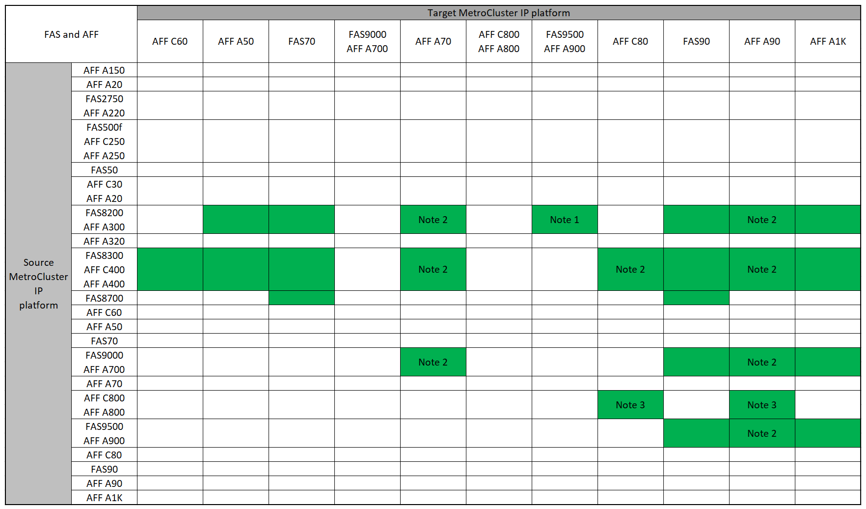

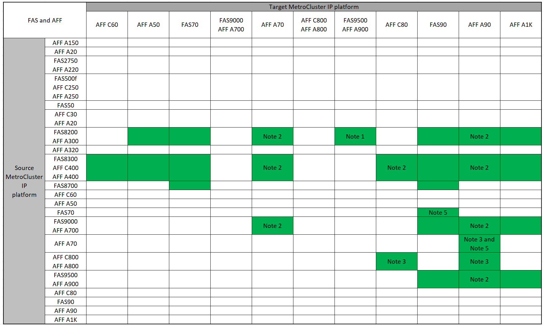

从本节的MetroCluster控制器升级表中查找您的*Source*平台。如果*Source*平台行与*Target*平台列的交叉点为空,则不支持升级。
开始升级之前、请查看以下注意事项、以验证您的配置是否受支持。
  • 如果未列出您的平台、则表示没有受支持的控制器升级组合。
  • 执行控制器升级时,旧平台类型和新平台类型*Must*匹配:
    • 您可以将FAS系统升级到FAS系统、或者将AFF A系列升级到AFF A系列。
    • 您不能将FAS系统升级到AFF A系列、也不能将AFF A系列升级到AFF C系列。
      例如、如果要升级的平台是FAS8200、则可以升级到FAS9000。您不能将FAS8200系统升级到AFF A700系统。
  • MetroCluster配置中的所有节点(旧节点和新节点)都必须运行相同版本的ONTAP。有关您的组合支持的最低ONTAP版本、请参见"Hardware Universe"。
支持的AFF和FAS MetroCluster IP控制器升级
下表显示了在MetroCluster IP配置中使用system controller Replace命令升级AFF或FAS系统时支持的平台组合、这些命令分为两组。
  • *组1*显示了升级到AFF A150、AFF A20、FAS2750、FAS8300、FAS500f、AFF C250、AFF A250、FAS50、AFF C30、AFF A30、FAS8200、AFF C400、AFF A400、AFF A220、AFF A300、AFF A320和FAS8700系统的组合。
  • *组2*显示了升级到AFF C60、AFF A50、FAS70、FAS9000、AFF A700、AFF A70、AFF C800、AFF、AFF A90、AFF A900、AFF A800 C80、FAS90、FAS9500和AFF A1K系统的组合。
以下注意事项同时适用于这两组:
  • 注1:运行ONTAP 9.131或更高版本的系统支持控制器升级。
  • 注2:目标平台必须在控制器升级完成后才能具有内部驱动器。您可以在升级后添加内部驱动器。
  • 注 3:集成系统(同一机箱中的磁盘和控制器)的升级需要更换控制器模块,同时保留现有的机箱和磁盘。
  • 注 4:需要 IOM 模块将旧控制器转换为外部 SAS 架。有关支持的 IOM 模块,请参见 "Hardware Universe"。
  • 注 5:需要 ONTAP 9.18.1GA 或更高版本。

查看升级到AFF C60、AFF A50、FAS70、FAS9000、AFF A700、AFF A70、AFF A900、AFF、AFF A90、AFF C800、AFF A800 C80、FAS90、FAS9500和AFF A1K系统时支持的组合。
显示 AFF 和 FAS 升级组合组 2
