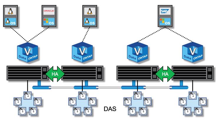

四节点 ONTAP Select 集群使用本地连接存储 四节点 ONTAP Select 集群使用本地连接存储
  • 四节点 ONTAP Select 集群由两个 HA 对组成。六节点、八节点、十节点和十二节点集群分别由三个、四个、五个和六个 HA 对组成。在每个 HA 对中,每个集群节点上的数据聚合都会同步镜像,并且在发生故障转移时不会丢失数据。
