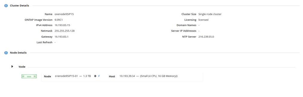

ONTAP Deploy 中的存储添加功能是增加管理下的存储的唯一方法,不支持直接修改 ONTAP Select VM。下图显示了启动存储添加向导的"+"图标。

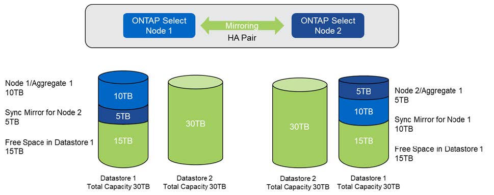

初始设置为两个节点,每个节点具有两个数据存储,每个数据存储中具有 30TB 的空间。ONTAP Deploy 创建一个双节点集群,每个节点从数据存储 1 消耗 10TB 的空间。ONTAP Deploy 为每个节点配置 5TB 的活动空间。
下图显示了节点 1 的单个存储添加操作的结果。ONTAP Select 仍然在每个节点上使用等量的存储(15TB)。但是,节点 1 具有比节点 2(5TB)更多的活动存储(10TB)。两个节点都受到完全保护,因为每个节点都托管另一个节点数据的副本。数据存储区 1 中还有其他可用空间,数据存储区 2 仍然完全可用。
