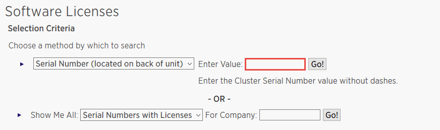

  1. 登录到 "NetApp 支持站点"。
  2. 导航到 * 系统 * > * 软件许可证 * 。
  3. 在"Selection Criteral"(选择条件)区域中,确保选择了"Serial Number"(序列号)(位于设备背面),输入控制器序列号,然后选择*GO!*。
    选择条件和序列号输入的屏幕截图。
    此时将显示指定控制器的许可证列表。
  4. 找到并记录 SnapCenter 标准版或 SnapManagerSuite 许可证。
