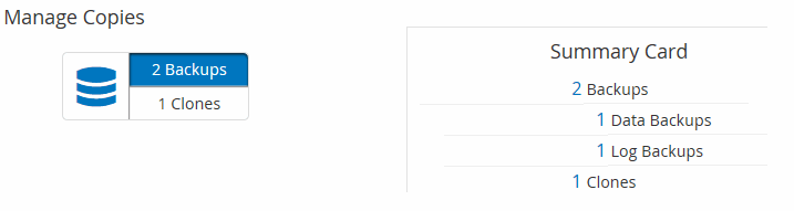

  4. 查看摘要卡以了解主存储和辅助存储上可用的备份和克隆数量的摘要。
    摘要卡部分显示备份和克隆的总数。仅对于 Oracle 数据库,“摘要卡”部分还显示日志备份的总数。
    单击“刷新”按钮开始查询存储以显示准确的计数。

  5. 在“管理副本”视图中,单击主存储或辅助存储中的“备份”或“克隆”以查看备份或克隆的详细信息。
    备份和克隆的详细信息以表格形式显示。

显示主存储上的备份和克隆的示例
主存储中的备份和克隆的拓扑视图。
