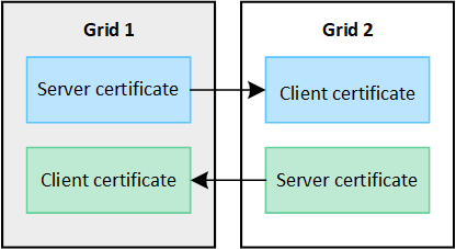

配置网格联合连接时, StorageGRID会自动生成四个 SSL 证书:
  • 服务器和客户端证书用于验证和加密从网格 1 发送到网格 2 的信息
  • 服务器和客户端证书用于验证和加密从网格 2 发送到网格 1 的信息
电网联合证书
默认情况下,证书有效期为 730 天(2 年)。当这些证书接近到期日时,*网格联合证书到期*警报会提醒您轮换证书,您可以使用网格管理器来执行此操作。
注意 如果连接两端的证书过期,连接将停止工作。数据复制将处于待处理状态,直到证书更新为止。
