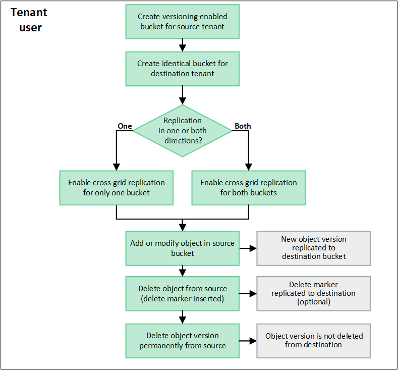

跨网格复制的工作流程
工作流程图总结了配置两个网格上的存储桶之间的跨网格复制所要执行的步骤。下面将更详细地描述这些步骤。
跨网格复制工作流程
