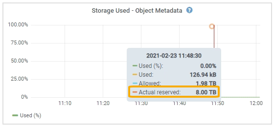

  1. 从网格管理器中,选择*节点* > 存储节点。
  2. 选择 Storage 选项卡。
  3. 将光标放在"已用存储 - 对象元数据"图表上,并找到*实际保留*值。
    已用存储 - 对象元数据 - 实际保留
在屏幕截图中,*实际保留*值为 8 TB。此屏幕截图适用于新 StorageGRID 11.6 安装中的大型存储节点。由于此存储节点的系统范围元数据保留空间设置小于卷 0,因此此节点的实际保留空间等于元数据保留空间设置。
实际保留元数据空间示例

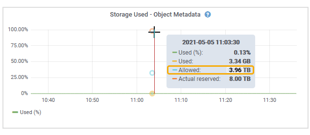

  1. 在网格管理器中,选择 节点 。
  2. 选择存储节点。
  3. 选择 Storage 选项卡。
  4. 将光标放在"已用存储 - 对象元数据"图表上,并找到 Allowed 值。
    已用存储 - 对象元数据 - 允许
在屏幕截图中,*允许*值为 3.96 TB,这是元数据实际保留空间超过 4 TB 的 Storage Node 的最大值。
*允许的*值对应于此 Prometheus 指标:
storagegrid_storage_utilization_metadata_allowed_bytes
