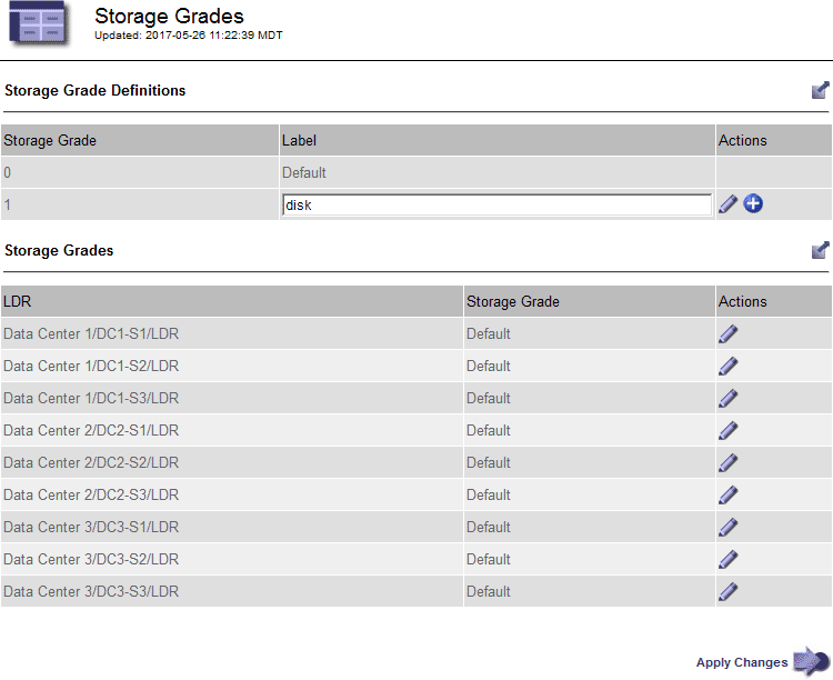

  2. 定义自定义存储等级:
    1. 对于要添加的每个自定义存储等级,选择 Insert 插入图标 以添加行。
    2. 输入描述性标签。
      存储等级页面
    3. 选择*应用更改*。
    4. 或者,如果您需要修改已保存的标签,请选择*编辑*编辑图标并选择*应用更改*。
      备注 您不能删除存储等级。

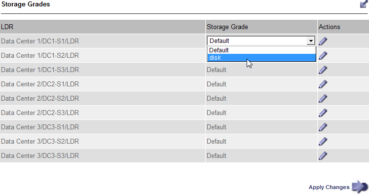

  3. 为存储节点分配新的存储等级:
    1. 在 LDR 列表中找到存储节点,然后选择其*编辑*图标编辑图标。
    2. 从列表中选择适当的存储等级。
      存储等级页面
    备注 仅将存储等级分配给给定存储节点一次。从故障中恢复的存储节点将保持先前分配的存储等级。激活 ILM 策略后,请勿更改此分配。如果分配发生更改,将根据新存储等级存储数据。
    1. 选择*应用更改*。
