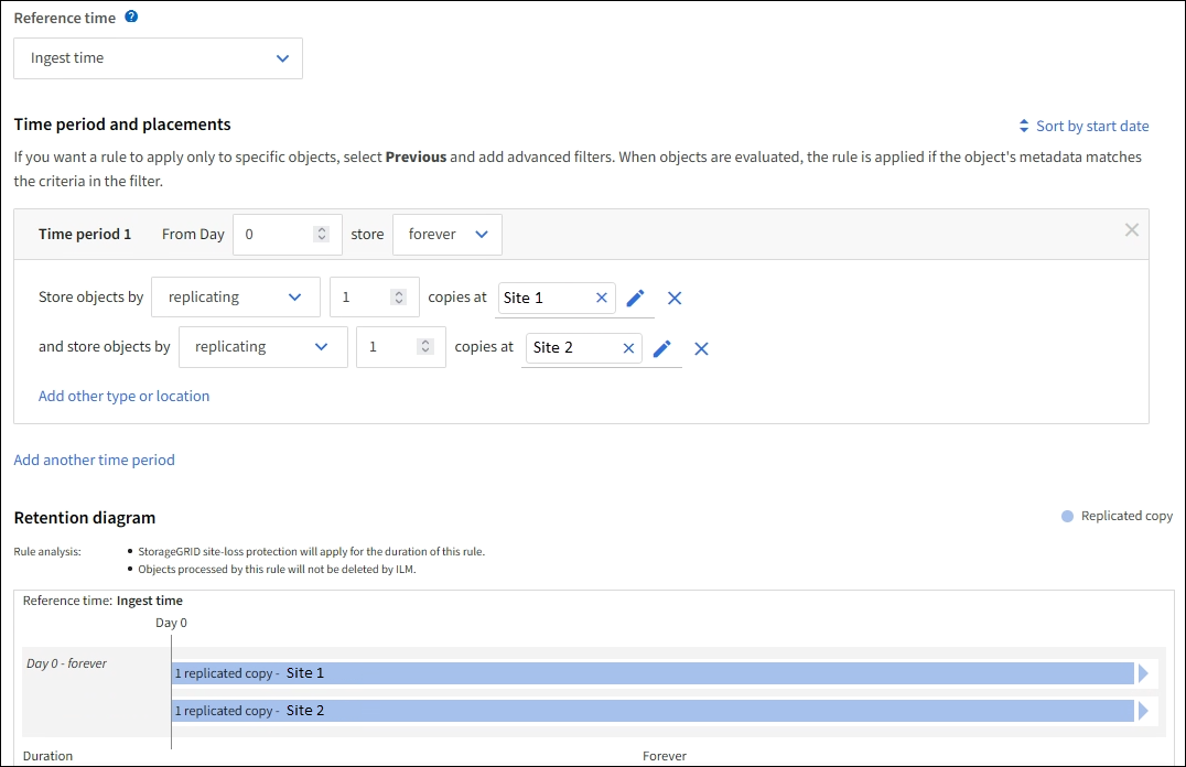

ILM 规则 1(示例 1):将对象数据复制到两个站点
此示例 ILM 规则将对象数据复制至两个站点中的存储池。
规则定义 示例值
单站点存储池
两个存储池,每个都包含不同的站点,分别命名为 Site 1 和 Site 2。
规则名称
两个副本两个站点
参考时间
采集时间
展示位置
从第 0 天起永久在站点 1 保留一份复制副本,在站点 2 保留一份复制副本。
保留图的规则分析部分指出:
  • StorageGRID 站点丢失保护将在此规则的持续时间内适用。
  • 此规则处理的对象不会被 ILM 删除。
