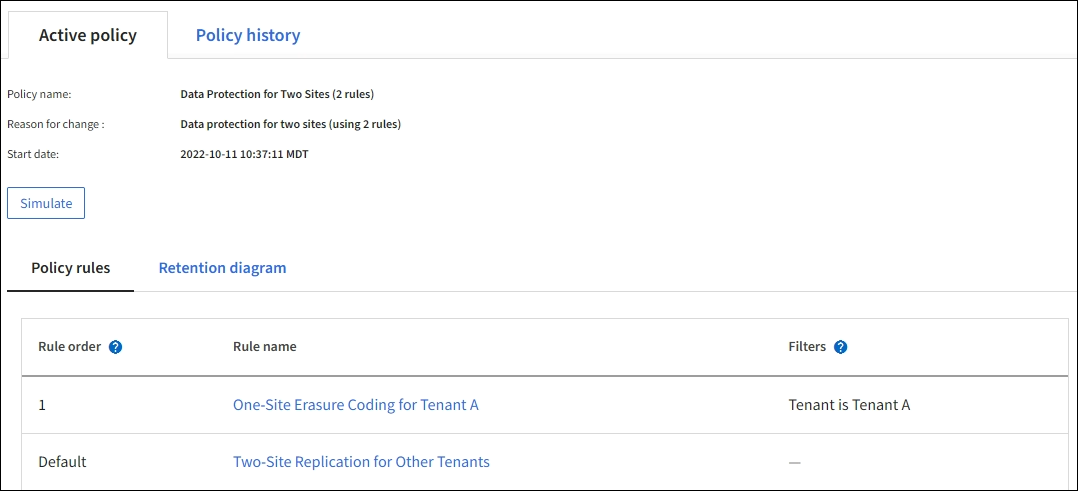

活动 ILM 策略示例 6:两个站点的数据保护
在此示例中,活动 ILM 策略最初是为双站点 StorageGRID 系统设计的,并使用两个 ILM 规则。
示例 ILM 策略 6 活动策略
在此 ILM 策略中,属于租户 A 的对象在单个站点上受到 2+1 纠删编码的保护,而属于所有其他租户的对象则使用 2 副本复制在两个站点上受到保护。
规则 1:租户 A 的单站点纠删码
规则定义 示例值
规则名称
租户 A 的单站点纠删码
租户帐户
租户 A
存储池
站点 1
展示位置
从第 0 天到永远,站点 1 中的 2+1 纠删码
规则 2:其他租户的双站点复制
规则定义 示例值
规则名称
其他租户的双站点复制
租户帐户
忽略
存储池
站点 1 和站点 2
展示位置
从第 0 天到永远有两个复制副本:一个副本在站点 1,一个副本在站点 2。
