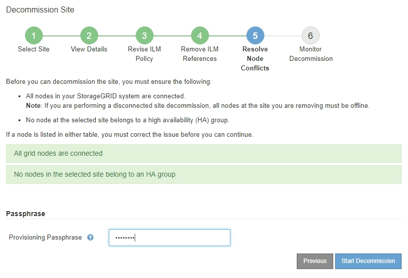

从停用站点向导的步骤 5(解决节点冲突)中,您可以确定 StorageGRID 系统中的任何节点是否已断开连接,或者选定站点中的任何节点是否属于高可用性 (HA) 组。解决所有节点冲突后,您可以从此页面启动停用过程。

  1. 查看步骤 5(解决节点冲突)的断开的节点部分,以确定 StorageGRID 系统中是否有任何节点的连接状态为未知(图标警报蓝色未知)或管理性关闭(图标 告警 灰色 管理性关闭)。
    停用站点第 5 步解决节点冲突
  2. 如果任何节点断开连接,请使它们恢复联机。
    请参阅"节点过程"。如果需要帮助,请与技术支持联系。
  3. 当所有断开的节点恢复联机后,请查看第 5 步(解决节点冲突)的 HA 组部分。
    此表列出了所选站点中属于高可用性(HA)组的所有节点。
    停用站点步骤 5 HA 组
  4. 如果列出任何节点,请执行以下操作之一:
    • 编辑每个受影响的 HA 组以删除节点接口。
    • 删除仅包含此站点节点的 HA 组。请参阅管理 StorageGRID 的相关说明。
    如果所有节点都已连接,并且所选站点中的节点未用于 HA 组,则 Provisioning Passphrase 字段将启用。
  5. 输入配置密码。
    *开始停用*按钮变为已启用。
    停用站点第 5 步配置密码短语
  6. 如果您已准备好启动站点停用过程,请选择*Start Decommission*。

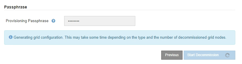

  7. 查看警告。如果已准备好开始,请选择 OK。
    生成新网格配置时将显示一条消息。此过程可能需要一段时间,具体取决于退役网格节点的类型和数量。
    停用站点步骤 5 网格配置
    生成新网格配置后,将显示步骤 6(监控停用)。
