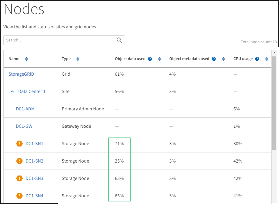

  1. 选择 Nodes。
  2. 对于网格中的每个站点,展开节点列表。
  3. 查看每个站点上每个存储节点的*使用的对象数据*列中显示的百分比值。
    显示用于 3 个 SN 的对象数据的节点页面
