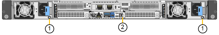

此图显示了电源的位置,并标识了 SG120 和 SG1200 背面的 LED。其他状态和活动指示灯位于设备端口上。这些 LED 可能因设备型号而异。
后部 LED SG120 和 SG1200
Callout LED State
1.
电源指示灯
  • 绿色、稳定亮起:设备已通电、电源按钮已打开。
  • 绿色、闪烁:设备已通电、电源按钮已关闭。
  • 熄灭:设备未通电。
  • 琥珀色:电源故障。
2.
识别LED
  • 蓝色,闪烁:表示机柜或机架中的设备。
  • 蓝色,实心:表示机柜或机架中的设备。
  • 关闭:设备在机柜或机架中无法在视觉上识别。

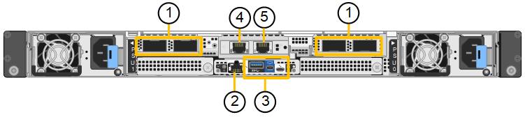

SG120 连接器
此图显示了 SG120 的背面,包括端口、风扇和电源。
后连接器 SG120
Callout Port Type 使用 …​
1.
网络端口 1-4
10/225-GbE ,根据缆线或 SFP 收发器类型(支持 SFP28 和 SFP+ 模块),交换机速度和已配置的链路速度
连接到网格网络和 StorageGRID 客户端网络。
2.
BMC 管理端口
1-GbE ( RJ-45 )
连接到设备基板管理控制器。
3.
诊断和支持端口
  • Mini DisplayPort 接口
  • USB 3.0 端口
  • 微型USB控制台端口
保留供技术支持使用。
4.
管理网络端口 1
1/10 GbE (RJ-45)
将设备连接到 StorageGRID 的管理网络。
5.
管理网络端口 2
1/10 GbE (RJ-45)
选项:
  • 与管理端口 1 绑定,以便与 StorageGRID 的管理网络建立冗余连接。
  • 保持断开连接并可用于临时本地访问( IP 169.254.0.1 )。
  • 在安装期间、如果DHCP分配的IP地址不可用、请使用端口2进行IP配置。
