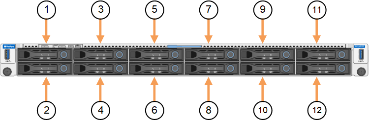

  1. 验证驱动器左侧的故障LED是否为琥珀色、或者使用警报中的驱动器插槽ID找到驱动器。
    12个驱动器位于机箱中的以下位置(所示为已卸下挡板的机箱正面):
    驱动器位置
    Position 驱动器
    1.
    HDD00
    2.
    HDD01
    3.
    HDD02
    4.
    HDD03
    5.
    HDD04
    6.
    HDD05
    7.
    HDD06
    8.
    HDD07
    9
    HDD08
    10
    HDD09
    11.
    HDD10
    12
    HDD11
