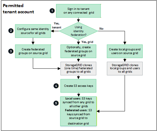

用于帐户同步的租户工作流程
如果您的租户帐户具有*使用网格联合连接*权限,请查看工作流程图,了解同步组、用户和 S3 访问密钥所需执行的步骤。
租户的帐户同步工作流程。以下文本将介绍这些步骤。步骤如下文所述。
以下是工作流中的主要步骤:
一个登录到租户
在任何连接的网格上登录到租户帐户。
两个(可选)配置身份联合
如果您的租户帐户具有*使用自己的身份源*权限以使用联合组和用户,请为源和一个或多个目标租户帐户配置相同的身份源(使用相同的设置)。联合组在创建时克隆,联合用户在创建密钥时克隆。要进行克隆,必须在所有网格上配置相同的身份源。有关说明,请参阅 "使用身份联合"。
三个创建组和用户
您可以从任何连接的网格创建组和用户。添加新本地组时,StorageGRID 会自动将其同步到所有连接的网格。对本地组(编辑、删除)的更改也会持续同步。联合组在创建时克隆一次。
  • 如果为整个StorageGRID系统或租户帐户配置了身份联合、"创建新租户组"可通过从身份源导入联合组来实现。
四个创建S3访问密钥
您可以"创建您自己的访问密钥"或在任何网格上"创建其他用户的访问密钥"以访问所有连接网格上的存储桶。
五个 同步 S3 访问密钥
如果需要在所有网格上使用相同的访问密钥访问存储桶,请在其中一个网格上创建访问密钥。对于本地用户,默认情况下会自动同步访问密钥。对于联合用户,您必须在源网格上创建 S3 访问密钥,并选择 Enable access key sync 以将密钥同步到所有目标网格。
