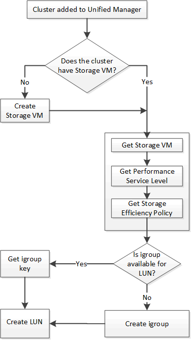

下圖說明了 LUN 設定工作流程中的步驟。
此工作流程假定ONTAP叢集已新增至 Unified Manager,並且已取得叢集金鑰。該工作流程還假設在叢集上已建立 SVM。 |
