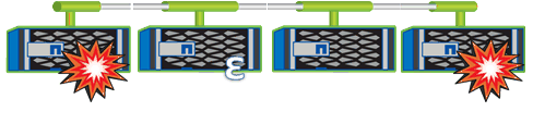

由於在具有偶數節點的集群中存在平局的可能性,因此一個節點具有稱為 epsilon 的額外分數投票權重。如果大型群集的兩個相等部分之間的連接失敗,則包含 epsilon 的節點組將維持仲裁,假設所有節點都是健康的。例如,下圖顯示了一個四節點群集,其中兩個節點發生故障。然而,由於其中一個倖存節點擁有 epsilon,因此即使健康節點的數量未達到簡單多數,叢集仍保持法定人數。
該圖像由周圍的文字解釋。
