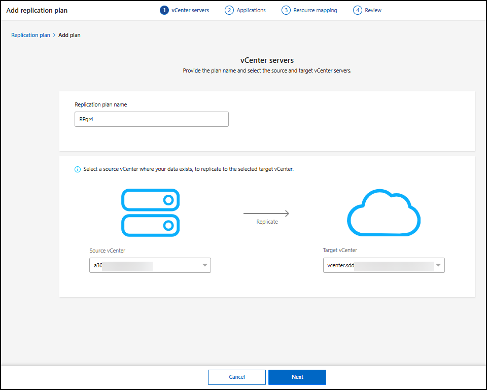

選擇 vCenter 伺服器
首先,選擇來源 vCenter,然後選擇目標 vCenter。
步驟
  1. 登入 "NetApp Console"
  2. 從NetApp Console左側導覽中,選擇 保護 > 災難復原
  3. 從NetApp Disaster Recovery選單中,選擇 複製計畫,然後選擇 新增。或者,如果您剛開始使用服務,請從儀表板中選擇*新增複製計劃*。
    螢幕截圖顯示了「新增複製計畫」>「新增計畫」頁面
  4. 為複製計劃建立一個名稱。
  5. 從來源和目標 vCenter 清單中選擇來源 vCenter 和目標 vCenter。
  6. 選擇“下一步”。

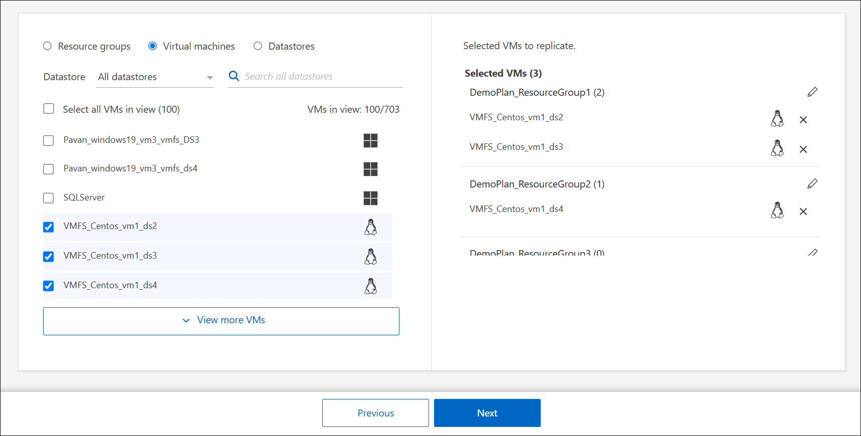

選擇要複製的應用程式並分配資源組
下一步是將所需的虛擬機器或資料儲存分組到功能資源組。資源群組可讓您使用公共快照保護一組虛擬機器或資料儲存區。
當您在複製計劃中選擇應用程式時,您可以看到計劃中每個虛擬機器或資料儲存區的作業系統。這有助於決定如何將虛擬機器或資料儲存分組到資源組。
提示 每個資源組可以包含一個或多個虛擬機器或資料儲存區。
建立資源組時,請考慮以下問題:
  • 在將資料儲存區新增至資源群組之前,請先啟動虛擬機器的手動發現或計畫發現。這可確保虛擬機器被發現並列在資源組中。如果您不觸發手動發現,虛擬機器可能不會列在資源組中。
  • 確保資料儲存區中至少有一個虛擬機器。如果資料儲存中沒有虛擬機,則不會發現該資料儲存。
  • 單一資料儲存區不應託管受多個複製計畫保護的虛擬機器。
  • 請勿在同一資料儲存體上託管受保護和不受保護的虛擬機器。如果受保護的虛擬機器和不受保護的虛擬機器託管在同一資料儲存上,則可能會出現以下問題:
    • 由於NetApp Disaster Recovery使用SnapMirror並且系統複製整個ONTAP卷,因此該磁碟區的已使用容量用於許可考慮。在這種情況下,受保護和不受保護的虛擬機器所消耗的磁碟區空間都將包含在此計算中。
    • 如果資源組及其關聯的資料儲存庫需要故障轉移到災難復原站點,則任何未受保護的虛擬機器(不屬於資源組但託管在ONTAP磁碟區上的虛擬機器)將在故障轉移過程中不再存在於來源站點上,從而導致來源站點上未受保護的虛擬機器發生故障。此外, NetApp Disaster Recovery不會在故障轉移 vCenter 站點啟動那些未受保護的虛擬機器。
  • 若要保護虛擬機,必須將其包含在資源組中。
提示 為故障轉移測試建立一組單獨的專用映射,以防止 VMS 使用相同的 IP 位址連接到生產網路。
步驟
  1. 選擇“虛擬機器”或“資料儲存”。
  2. 可選擇按名稱搜尋特定的虛擬機器或資料儲存。
  3. 在「應用程式」頁面的左側,選擇要保護並指派到所選群組的虛擬機器或資料儲存區。
    來源 vCenter 必須位於本機 vCenter 上。目標 vCenter 可以是同一站點或遠端站點中的第二個本機 vCenter,也可以是基於雲端的軟體定義資料中心 (SDDC),例如 VMware Cloud on AWS。這兩個 vCenter 都應該已經加入到您的災難復原工作環境中。
    所選資源將自動新增至群組 1,並啟動新的群組 2。每次為最後一個群組新增資源時,都會新增另一個群組。
    螢幕截圖顯示了「新增複製計畫」>「要複製的應用程式」頁面
    或者,對於資料儲存:
  4. 或者,執行下列操作之一:
    • 若要變更群組名稱,請點選群組*編輯*鉛筆圖示圖示.
    • 若要從群組中刪除資源,請選擇資源旁的 X
    • 若要將資源移至不同的群組,請將其拖曳到新群組中。
      提示 若要將資料儲存移至不同的資源組,請取消選擇不需要的資料儲存並提交複製計劃。然後,建立或編輯其他複製計劃並重新選擇資料儲存。
  5. 選擇“下一步”。

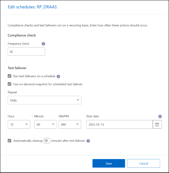

編輯計劃以測試合規性並確保故障轉移測試有效
您可能需要設定計劃來測試合規性和故障轉移測試,以確保它們在需要時能夠正常運作。
  • 合規時間影響:建立複製計畫時,服務預設會建立合規計畫。預設合規時間為 30 分鐘。若要變更此時間,您可以編輯複製計畫中的時間表。
  • 測試故障轉移影響:您可以根據需要或依計畫測試故障轉移流程。這使您可以測試虛擬機器到複製計劃中指定的目標的故障轉移。
    測試故障轉移會建立FlexClone磁碟區、掛載資料儲存庫並在該資料儲存庫上移動工作負載。測試故障轉移作業不會影響生產工作負載、測試站點上使用的SnapMirror關係以及必須繼續正常運作的受保護工作負載。
根據計劃,故障轉移測試運行並確保工作負載移動到複製計劃指定的目標。
步驟
  1. 從NetApp Disaster Recovery選單中,選擇 複製計畫
    顯示複製計劃清單的螢幕截圖
  2. 選擇*操作*水平點操作選單圖示並選擇*編輯時間表*。
  3. 輸入您希望NetApp Disaster Recovery檢查測試合規性的頻率(分鐘)。
  4. 若要檢查您的故障轉移測試是否正常,請檢查*按月計劃執行故障轉移*。
    1. 選擇您希望執行這些測試的日期和時間。
    2. 輸入您希望測試開始的日期(yyyy-mm-dd 格式)。
      螢幕截圖顯示了您可以在哪裡編輯時間表
  5. 使用按需快照進行排程測試故障轉移:若要在啟動自動測試故障轉移之前拍攝新快照,請選取此方塊。
  6. 若要在故障轉移測試完成後清理測試環境,請勾選*測試故障轉移後自動清理*並輸入在清理開始前等待的分鐘數。
    註 此程序將從測試位置取消註冊暫存虛擬機器、刪除已建立的FlexClone磁碟區並卸載暫存資料儲存區。
  7. 選擇*儲存*。
