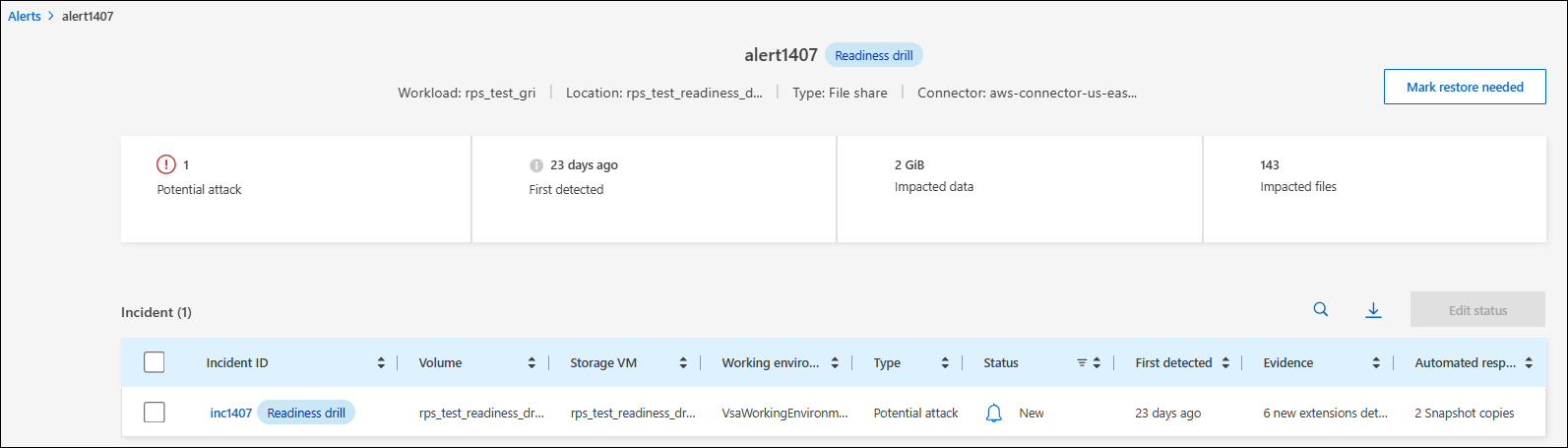

  1. 從 BlueXP 勒索軟體保護功能表中、選取 * 警示 * 。
    BlueXP 顯示「警報」頁面。在「警報 ID」欄位中,您會在 ID 旁看到「就緒演練」。
    警示頁面,顯示準備度訓練警示

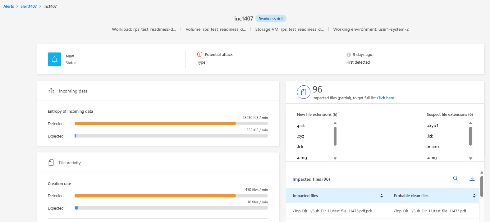

  2. 選擇具有「準備度訓練」指示的警示。「警示」詳細資料頁面上會顯示事件警示清單。
    警示詳細資料頁面,顯示準備度訓練警示
  3. 檢閱警示事件。
  4. 選取警示事件。
    顯示準備度訓練警示的「事件」頁面
以下是一些要注意的事項:
  • 查看潛在攻擊類型。
    如果「類型」顯示使用者懷疑有惡意活動,請檢閱使用者名稱。您可能想要在 Data Infrastructure Insights Workload Security 中深入調查使用者,請選取 * 調查工作負載安全 * 。
  • 查看檔案活動和可疑程序:
    • 查看傳入偵測到的資料與預期資料的比較結果。
    • 查看偵測到的檔案建立率與預期速度相比較。
    • 請查看偵測到的檔案重新命名率與預期的速率相比較。
    • 查看刪除率與預期的比率。
  • 查看受影響檔案的清單。查看可能導致攻擊的延伸功能。
  • 檢閱受影響檔案和目錄的數量,以判斷攻擊的影響和廣度。

  1. 返回警示詳細資料頁面。
  2. 如果應還原測試工作負載,請執行下列步驟:
    • 選取 * 需要標記還原 * 。
    • 檢閱確認,然後在確認方塊中選取 * 標示還原為必要 * 。
