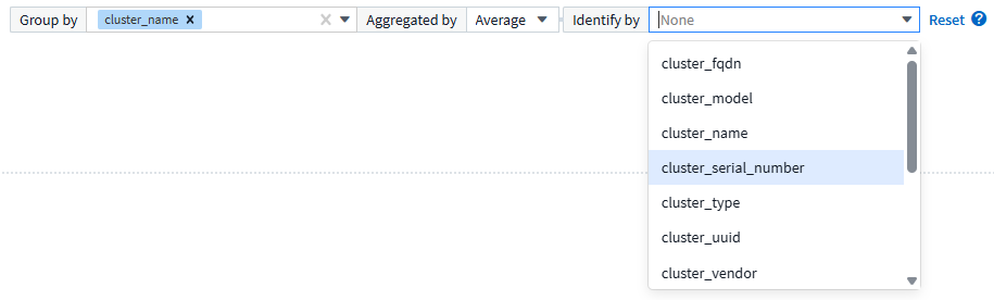

群組與集合
群組(向上捲動)
Widget中顯示的資料會從擷取期間收集的基礎資料點進行分組(有時稱為「聚集」)。例如、如果您有一個折線圖小工具顯示一段時間內的儲存IOPS、您可能會想要查看每個資料中心的獨立折線、以便快速比較。您可以選擇以下列其中一種方式將此資料分組:
  • 平均:將每一行顯示為基礎資料的平均_。
  • 最大:將每一行顯示為基礎資料的_maximum。
  • 最小:將每一行顯示為基礎資料的_minimum_。
  • * Sum *:將每一行顯示為基礎資料的_sum_。
  • * Count*:顯示已在指定時間範圍內報告資料的物件_count_。您可以選擇由儀表板時間範圍(或是設為覆寫儀表板時間的Widget時間範圍)或您選取的_自訂時間範圍_決定的整個時間範圍_。
步驟
若要設定群組方法、請執行下列步驟。
  1. 在您的小工具查詢中、選擇資產類型、度量(例如_Storage_)和度量(例如_Performance IOPS Total)。
  2. 對於* Group*、請選擇彙總方法(例如_average)、然後選取要彙總資料的屬性或度量(例如、Data Center)。
    小工具會自動更新並顯示每個資料中心的資料。
您也可以選擇將基礎資料的_all_群組到圖表或表格中。在此案例中、您會在Widget中取得每個查詢的單一行、其中會顯示所有基礎資產的所選度量或度量的平均值、最小值、最大值、總和或計數。
按一下任何以「All(全部)」群組資料的Widget圖例、即可開啟查詢頁面、顯示Widget中使用的第一個查詢結果。
如果您已設定查詢的篩選條件、則會根據篩選的資料來分組資料。
請注意、當您選擇依任何欄位(例如_Model_)將小工具分組時、仍需要依該欄位篩選、才能在圖表或表格中正確顯示該欄位的資料。
