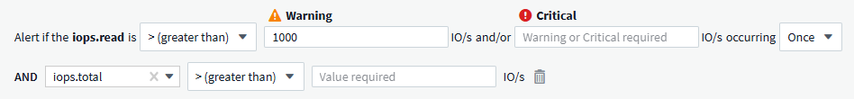

提示 若要建立多重條件監視器(例如IOPS > X和延遲> Y)、請將第一個條件定義為臨界值、將第二個條件定義為篩選條件。
