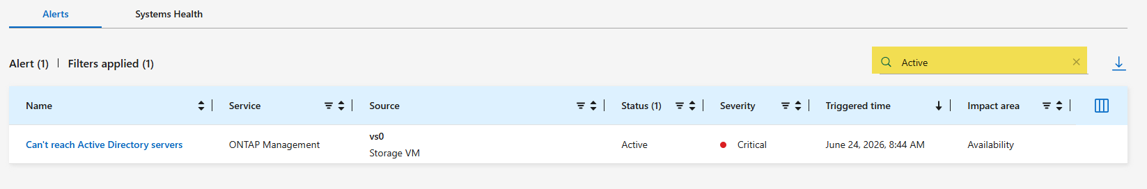

  4. (可選)依名稱或執行摘要搜尋清單中的特定警報。
    按名稱或執行摘要搜尋提醒

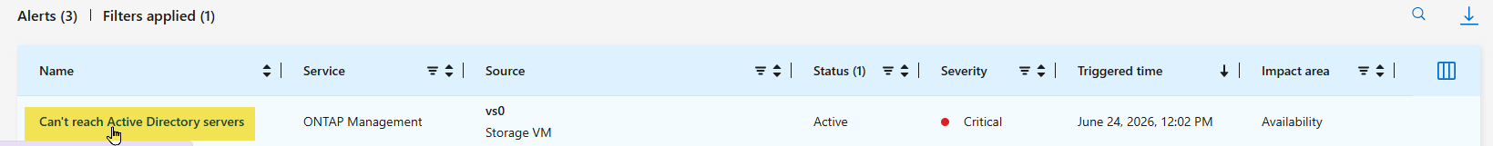

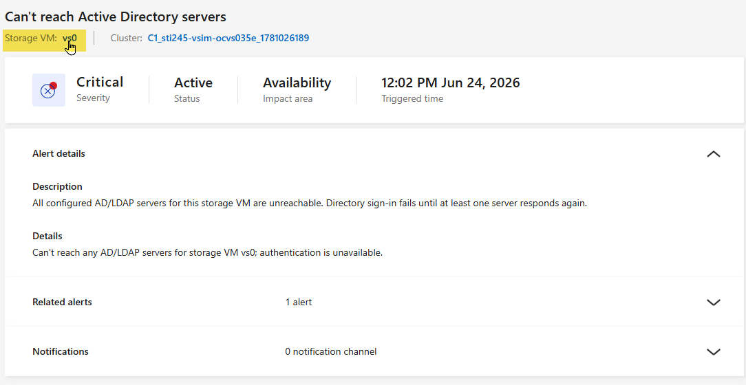

  3. 在任一標籤頁中,選擇要調查的警報名稱以檢視其詳細資訊。
    檢視警示詳細資料
  4. 如果適用,請選擇 VM 或叢集名稱,以開啟產生警示之系統的 System Manager 介面。
    檢視警示詳細資料並瀏覽至 System Manager

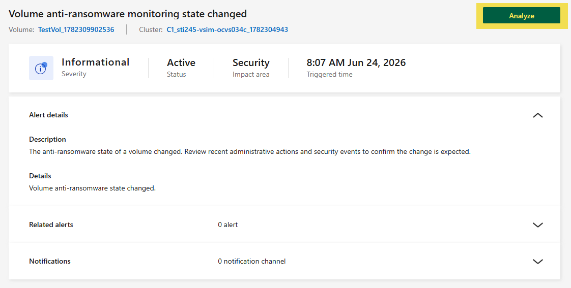

  4. 在任一標籤頁中,選擇要調查的警報名稱以檢視其詳細資訊。
    檢視警示詳細資料
  5. 如果適用,請選擇「分析」以開啟產生警報的系統的工作負載分析器介面。
    檢視警示詳細資料並瀏覽至工作負載分析器
  6. 輸入涵蓋警報觸發期間的時間範圍,然後選取 Analyze 以檢視分析結果。"了解工作負載分析器。"
