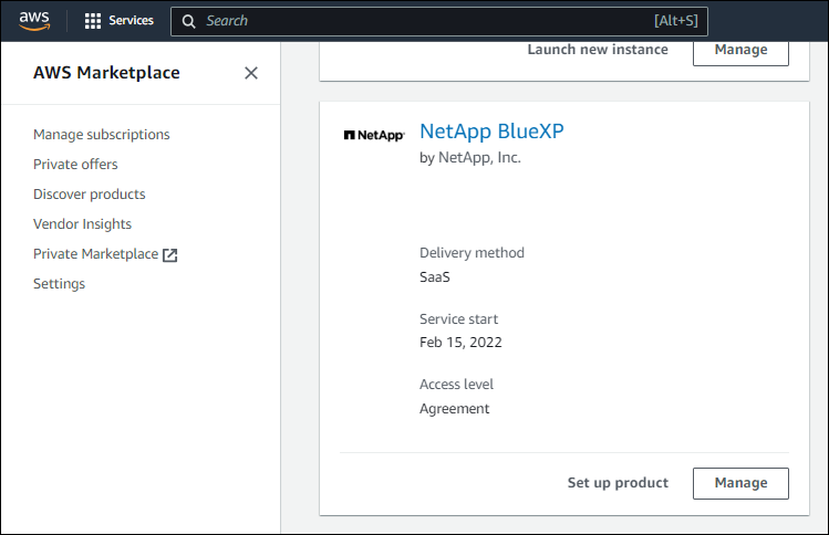

  2. 登入 AWS 主控台並導覽至 AWS Marketplace 訂閱。
  3. 尋找訂閱。
    AWS Marketplace 的螢幕截圖,顯示NetApp訂閱。
  4. 選擇*設定產品*。
    訂閱優惠頁面應在新的瀏覽器標籤或視窗中載入。
  5. 選擇*設定您的帳戶*。
    AWS Marketplace 的螢幕截圖,其中顯示了NetApp訂閱和頁面右上角的「設定您的帳戶」選項。
