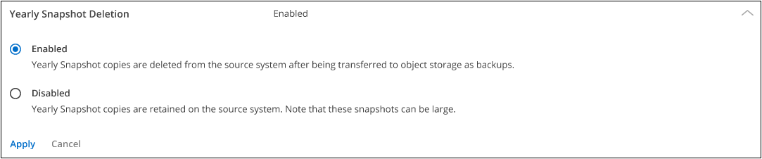

更改是否從來源系統中刪除“年度”快照
當您為任何磁碟區選擇「年度」備份策略標籤時,建立的快照將非常大。預設情況下,這些年度快照在傳輸到物件儲存後會自動從來源系統中刪除。您可以從「年度快照刪除」部分變更此預設行為。
步驟
  1. 從*Volumes*選項卡中,選擇*Backup Settings*。
  2. 在「備份設定」頁面中,選取系統的 更多圖標,然後選取*設定進階設定 > 系統設定*。
  3. 在進階設定頁面中,展開*年度快照刪除*部分。
  4. 選擇“停用”以在來源系統上保留年度快照。
  5. 選擇*應用*。
