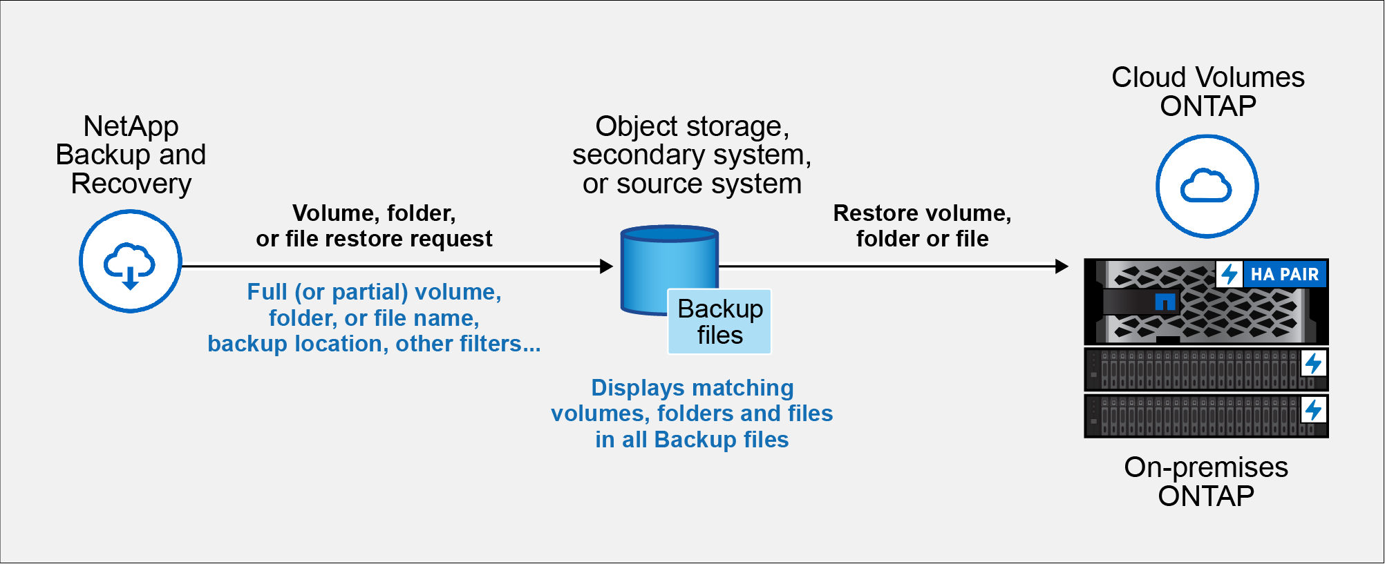

復原儀表板提供了兩種從備份檔案還原資料的不同方法:瀏覽和還原*和*搜尋和還原。
比較「瀏覽與還原」和「搜尋與還原」
一般來說,如果您需要還原過去一周或一個月內的特定 Volume、資料夾或檔案,並且知道檔案名稱、位置以及上次狀態良好的日期,則 Browse & Restore 通常是更好的選擇。如果您需要還原 Volume、資料夾或檔案,但不記得確切名稱、所在 Volume 或上次狀態良好的日期,則 Search & Restore 通常是更好的選擇。
表格提供了兩種方法的功能比較。
瀏覽和恢復 搜尋和恢復
瀏覽資料夾樣式結構以尋找單一備份檔案中的磁碟區、資料夾或檔案。
透過部分或完整磁碟區名稱、部分或完整資料夾/檔案名稱、大小範圍和其他搜尋篩選器,在*所有備份檔案*中搜尋磁碟區、資料夾或檔案。
如果檔案已被刪除或重新命名,且您不知道原始檔案名稱,則無法進行檔案恢復。
處理新建、刪除和重新命名的目錄和檔案
支援快速恢復。
不支援快速恢復。
