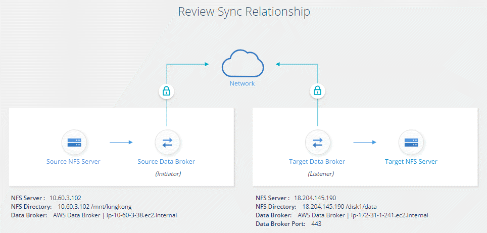

當 NFS 資料在兩個資料代理之間透過網路傳送時,資料傳輸加密會對其進行加密。下圖顯示了兩個 NFS 伺服器和兩個資料代理之間的關係:
顯示兩個 NFS 伺服器和兩個資料代理程式的圖表。資料從來源 NFS 伺服器流向來源資料代理,此時資料被加密。然後將資料傳送到目標資料代理,然後傳送到目標 NFS 伺服器。

      顯示審核畫面的螢幕截圖。它顯示 NFS 伺服器、資料代理以及每個伺服器的網路資訊。
