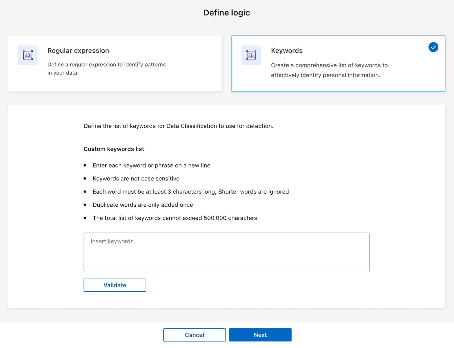

關鍵字要求
如果您使用關鍵字清單建立個人標識符,則該清單必須滿足以下要求:
  • 關鍵字輸入不區分大小寫。
  • 關鍵字必須至少包含三個字元。長度少於三個字元的單字將被忽略。
  • 重複的字詞只會加一次。
  • 關鍵字總數不能超過 50 萬個字元。清單中必須至少包含一個關鍵字。

  5. 若要新增帶有關鍵字的分類器,請選擇關鍵字。請輸入關鍵字列表,每個關鍵字佔一行。請確保關鍵字符合要求。 建立自訂關鍵字分類器的螢幕截圖。
