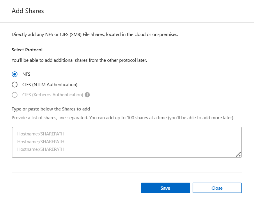

建立文件共享組
將檔案共用新增至群組時,必須使用格式 <host_name>:/<share_path>。
您可以單獨新增文件共享,也可以輸入要掃描的文件共享的行分隔清單。您一次最多可以添加 100 股。
步驟
  1. 從資料分類選單中,選擇*配置*。
  2. 從設定頁面中,選擇*新增系統*>*新增檔案共用群組*。
  3. 在新增檔案共享群組對話方塊中,輸入共享群組的名稱,然後選擇*繼續*。
  4. 選擇要新增的文件共享的協定。
    新增共享模式的螢幕截圖,顯示了選擇協定和共享的選項
    1. 如果您要新增具有 NTLM 驗證的 CIFS 共用,請輸入 Active Directory 憑證以存取 CIFS 磁碟區。儘管支援唯讀憑證,但建議您使用管理員憑證提供完全存取權限。選擇儲存。
  5. 新增要掃描的檔案共用(每行一個檔案共用)。然後選擇繼續。
  6. 確認對話方塊顯示已新增的共享數量。

將文件共享新增至掃描
  1. 從資料分類選單中,選擇*配置*。
  2. 在「設定」頁面中,找到要修改的檔案共用群組。選擇 管理。
  3. 選擇 + 新增共享。
  4. 選擇要新增的文件共享的協定。
    如果您要將文件共用新增至已設定的協議,則無需進行任何變更。
    如果您要使用第二種協定新增檔案共用,請確保您已正確配置身份驗證,詳情請見"先決條件"。
  5. 使用以下格式新增要掃描的檔案共用(每行一個檔案共用) <host_name>:/<share_path> 。
  6. 選擇 儲存 以完成檔案共用的新增。
