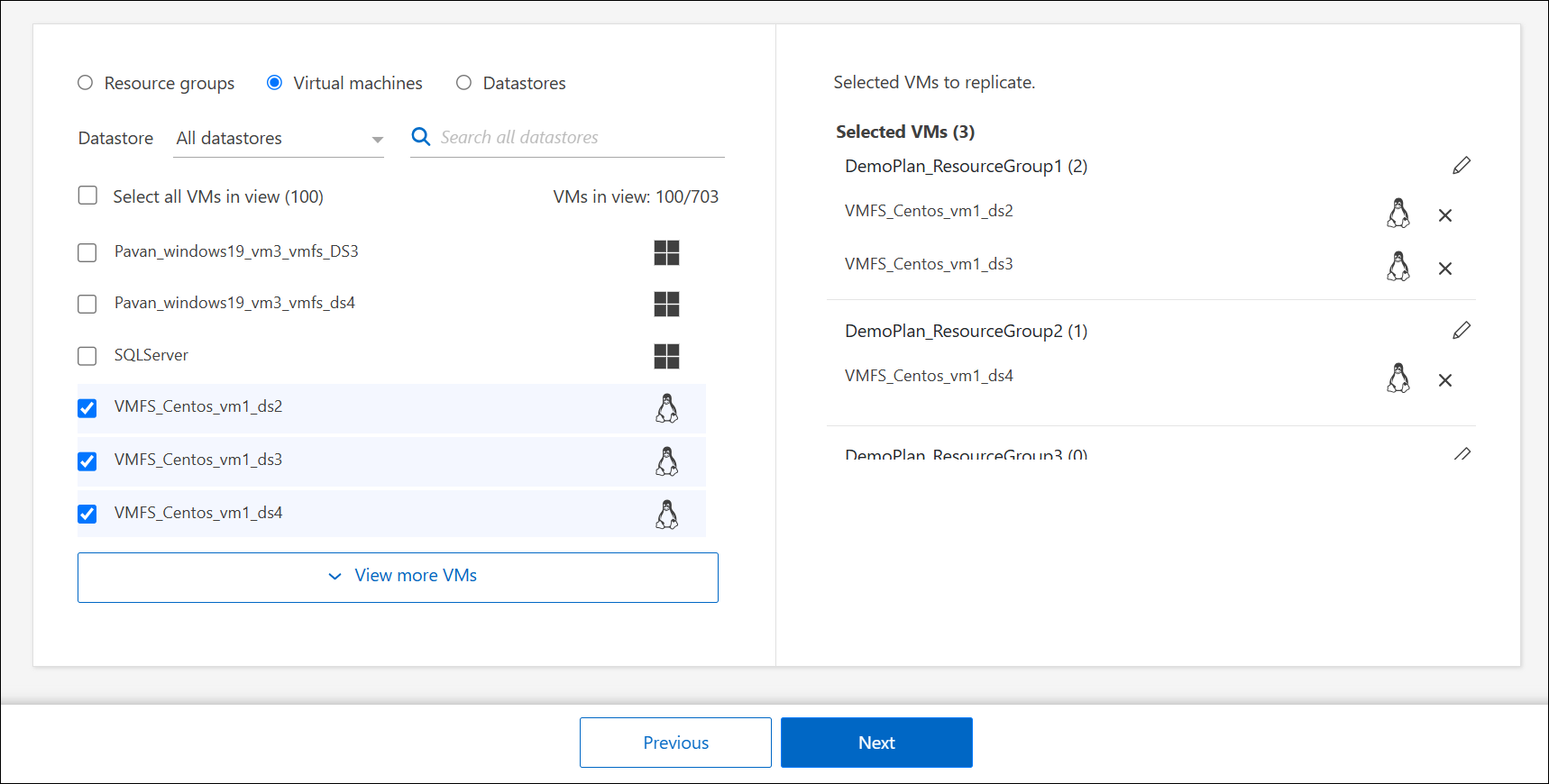

如果您已有資源群組,請選擇資源群組,選擇資源群組,然後按一下下一步。
如果沒有現有的資源群組,或需要為資源群組新增資源,請選擇 Virtual machines 或 Datastores 。
從自動產生的清單中選擇要新增至複寫計畫的虛擬機器或資料存放區。對於虛擬機器,您可以依資料存放區進行篩選。當您選擇資料存放區或 VM 時,它會自動新增至資源群組。
在頁面右側、檢閱選取的 VM 或資料存放區。
若要移除虛擬機器或資料存放區,請將滑鼠懸停在資源名稱上,然後選擇 X。
若要將資源整理到多個資源群組中,請選擇 Click to add another resource group。新增資源群組後,您可以在群組之間拖放資源。選擇鉛筆圖示可編輯資源群組的名稱。

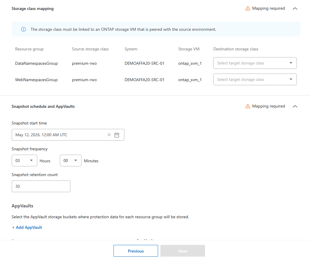

為每個資源群組中的每個命名空間選擇命名空間對應。根據預設,NetApp Disaster Recovery 會選擇與來源相同的目標。您可以在目的地叢集中選擇不同的命名空間。
為每個資源群組指定儲存類別對應。儲存類別必須連結至與來源環境對等的 ONTAP 儲存 VM。如果您未指定儲存類別、則會使用叢集上的預設儲存類別。
在命名空間上執行 CLI 命令 `kubectl get pvc -n <namespace>`以查看儲存類別。 -
設定 Snapshot 排程:
選擇 Snapshots and retention start time(日曆日期和時間)、Snapshot and retention frequency(快照的啟動頻率)以及 Snapshot retention count(保存的快照數量)。
設定快照頻率時,必須選擇至少每五分鐘一次的頻率。
選擇 Add AppVault 以建立 AppVault,保護資料將儲存在此處。

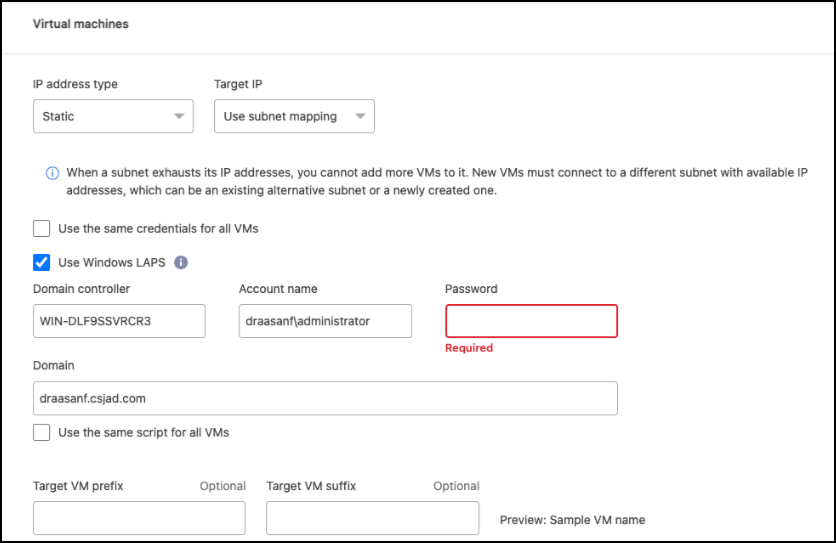

虛擬機器的預設設定是映射的。預設映射使用與虛擬機器在生產環境中相同的設定(相同的 IP 位址、子網路遮罩和網關)。
如果您對預設設定進行任何更改,則必須將目標 IP 欄位變更為「與來源不同」。
如果將設定變更為“與來源不同”,則需要提供 VM 客戶作業系統憑證。 |
根據您的選擇,此部分可能會顯示不同的欄位。
您可以增加或減少分配給每個故障轉移 VM 的虛擬 CPU 數量。但是,每個虛擬機器至少需要一個虛擬 CPU。您可以變更分配給每個虛擬機器的虛擬 CPU 和虛擬 DRAM 的數量。您可能想要更改預設虛擬 CPU 和虛擬 DRAM 設定的最常見原因是目標 vCenter 叢集節點沒有來源 vCenter 叢集那麼多的可用資源。
啟用*進階設定*以設定*腳本*和*應用程式一致性*。 |
網路設定 NetApp Disaster Recovery 支援豐富的 VM 網路設定選項。如果目標站點上的虛擬網路所使用的 TCP/IP 設定與來源站點上的正式作業虛擬網路不同,則可能需要變更這些設定。
在最基本(和預設)級別,設定只是對目標站點上的每個 VM 使用與來源站點上相同的 TCP/IP 網路設定。這要求您在來源和目標虛擬網路上配置相同的 TCP/IP 設定。
此服務支援虛擬機器的靜態或動態主機配置協定 (DHCP) IP 配置的網路設定。 DHCP 提供了一種基於標準的方法來動態設定主機網路連接埠的 TCP/IP 設定。 DHCP 必須至少提供一個 TCP/IP 位址,還可以提供一個預設閘道位址(用於路由到外部網際網路連線)、一個子網路遮罩和一個 DNS 伺服器位址。 DHCP 通常用於最終用戶計算設備,例如員工桌上型電腦、筆記型電腦和行動電話連接,同時也可用於任何網路運算設備,例如伺服器。
*使用相同的子網路遮罩、DNS 和網關設定*選項:由於這些設定對於連接到相同虛擬網路的所有虛擬機器通常都是相同的,因此您可能會發現配置一次這些設定並讓災難復原使用複製計劃保護的資源群組中所有虛擬機器的設定會更容易。如果某些虛擬機器使用不同的設置,則需要取消選取此方塊並為每個虛擬機器提供這些設定。
IP 位址類型:重新設定虛擬機器組態以符合目標虛擬網路要求。NetApp Disaster Recovery 提供兩種選項:DHCP 或靜態 IP。對於靜態 IP,請設定子網路遮罩、閘道和 DNS 伺服器。此外,還需要輸入虛擬機器的憑證。
DHCP:如果您希望虛擬機器從 DHCP 伺服器取得網路設定訊息,請選擇此設定。如果您選擇此選項,則只需提供 VM 的憑證。
靜態 IP:如果您想手動指定 IP 配置訊息,請選擇此設定。您可以選擇以下之一:與來源相同、與來源不同或子網路對應。如果您選擇與來源相同,則無需輸入憑證。另一方面,如果您選擇使用來自來源的不同訊息,則可以提供憑證、VM 的 IP 位址、子網路遮罩、DNS 和網關資訊。 VM 客戶作業系統憑證應提供給全域層級或每個 VM 層級。
當將大型環境還原到較小的目標叢集或進行災難復原測試而無需配置一對一的實體 VMware 基礎架構時,這會非常有用。
