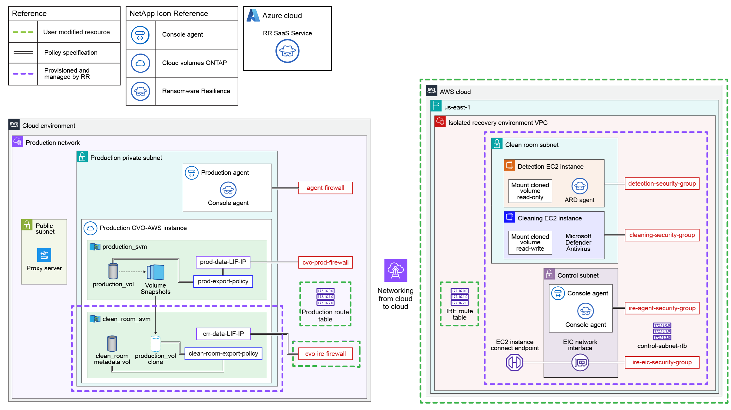

雲端到雲端
此圖說明雲端對雲端全新還原組態的範例。在建立 IRE 之前,請先檢閱此圖以及您需要設定的資源。
雲端對雲端全新還原示意圖
無塵室 SVM 資料 LIF IP(crr-data-LIF-IP)
  • 為潔淨室 SVM 資料 LIF 配置 IP 位址。記下該 IP 位址:IRE 組態程序中需要用到此 IP 位址。
    • 對於使用雲端到雲端乾淨還原的 AWS Cloud Volumes ONTAP,請確保已將 IP 位址指派給彈性網路介面。
  • 允許從 SVM 資料 LIF IP 路由到 IRE。
註 如果您正在設定來源位於 Amazon FSx for NetApp ONTAP 中的 IRE,請跳過此無塵室 SVM 資料 LIF IP 要求。
正式作業環境路由表
  • 生產路由表必須允許來自 IRE 子網路到乾淨還原資料 LIF IP 的流量。您必須將此路由新增至生產路由表。
    協定 目的地連接埠 來源 目的
    TCP 與 UDP
    2049
    IRE VPC CIDR 範圍
    從 IRE 存取 NFSv4
    TCP 與 UDP
    111
    IRE VPC CIDR 範圍
    從 IRE 存取 NFSv3
    TCP 與 UDP
    635
    IRE VPC CIDR 範圍
    從 IRE 存取 NFSv3
    TCP 與 UDP
    4045
    IRE VPC CIDR 範圍
    從 IRE 存取 NFSv3
    TCP 與 UDP
    4046
    IRE VPC CIDR 範圍
    從 IRE 存取 NFSv3
    TCP 與 UDP
    4049
    IRE VPC CIDR 範圍
    從 IRE 存取 NFSv3
IRE 防火牆
  • 您應該建立一個單獨的防火牆來管理 crr-data-LIF-IP 的入站流量。此防火牆應允許來自 IRE VPC CIDR 範圍的 NFSv3 和 NFSv4 掛載。
IRE 路由表
  • IRE 路由表應該是 IRE VPC 中的主路由表。
  • IRE 路由表應允許路由到乾淨復原資料 LIF IP 位址。
  • IRE 路由表也應允許通往公用網際網路的路由,以便 IRE 代理程式運作。
虛擬私有雲(VPC)
  • 對於 IRE,請在生產環境的 IP 位址範圍內佈建 VPC。IP 位址不應與任何現有的 IP 位址衝突。
    • VPC 至少應有 64 個 IP 位址(/26 網路遮罩)。
    • VPC 必須允許公用網際網路存取。否則、Console 代理程式將無法運作。
雲端權限
  • Ransomware Resilience 需要具備正確 IAM 權限的 AWS 存取金鑰和密碼金鑰,才能在 AWS 環境中執行全新還原。"在 AWS 中建立 IAM 原則"具備下列權限,然後將原則附加至新建立的使用者。建立使用者之後,請產生 IAM 認證資料並提供給全新還原。
    "Version": "2012-10-17",
    "Statement": [
            "Sid": "EC2IREFullAccess",
            "Effect": "Allow",
            "Action": "ec2:*",
            "Resource": "*",
            "Condition": {
                "StringLike": {
                    "aws:ResourceTag/rps::ire-name": "*"
            "Sid": "EC2CreateAccess",
            "Effect": "Allow",
            "Action": [
                "ec2:*"
            "Resource": "*"
            "Sid": "EC2ReadPermissions",
            "Effect": "Allow",
            "Action": [
                "ec2:Describe*"
            "Resource": "*"
            "Sid": "IAMFullAccess",
            "Effect": "Allow",
            "Action": "iam:*",
            "Resource": "*",
            "Condition": {
                "StringLike": {
            "Sid": "S3FullAccessToIREStateBucketCreation",
            "Effect": "Allow",
            "Action": [
                "s3:CreateBucket"
            "Resource": "*"
            "Sid": "S3FullAccessToIREStateBucketObjects",
            "Effect": "Allow",
            "Action": [
                "s3:*"
            "Resource": "arn:aws:s3:::*-netapp-ire-state-bucket/*"
            "Sid": "S3FullAccessToIREStateBucket",
            "Effect": "Allow",
            "Action": [
                "s3:*"
            "Resource": "arn:aws:s3:::*-netapp-ire-state-bucket"

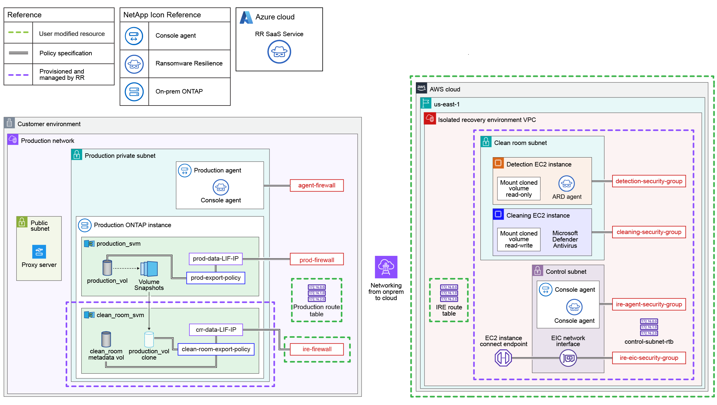

從內部部署到雲端
此圖展示了從內部部署到雲端的乾淨還原組態範例。在建立 IRE 之前,請檢閱此圖以及您需要設定的資源。
內部部署至雲端乾淨還原圖。
正式作業環境路由表
    協定 目的地連接埠 來源 目的
    TCP 與 UDP
    2049
    IRE VPC CIDR 範圍
    從 IRE 存取 NFSv4
    TCP 與 UDP
    111
    IRE VPC CIDR 範圍
    從 IRE 存取 NFSv3
    TCP 與 UDP
    635
    IRE VPC CIDR 範圍
    從 IRE 存取 NFSv3
    TCP 與 UDP
    4045
    IRE VPC CIDR 範圍
    從 IRE 存取 NFSv3
    TCP 與 UDP
    4046
    IRE VPC CIDR 範圍
    從 IRE 存取 NFSv3
    TCP 與 UDP
    4049
    IRE VPC CIDR 範圍
    從 IRE 存取 NFSv3
IRE 防火牆
IRE 路由表
虛擬私有雲(VPC)
雲端權限
    "Statement": [
            "Effect": "Allow",
            "Action": "ec2:*",
            "Resource": "*",
            "Condition": {
                "StringLike": {
            "Effect": "Allow",
            "Action": [
                "ec2:*"
            "Resource": "*"
            "Effect": "Allow",
            "Action": [
                "ec2:Describe*"
            "Resource": "*"
            "Effect": "Allow",
            "Action": "iam:*",
            "Resource": "*",
            "Condition": {
                "StringLike": {
            "Effect": "Allow",
            "Action": [
                "s3:CreateBucket"
            "Resource": "*"
            "Effect": "Allow",
            "Action": [
                "s3:*"
            "Effect": "Allow",
            "Action": [
                "s3:*"

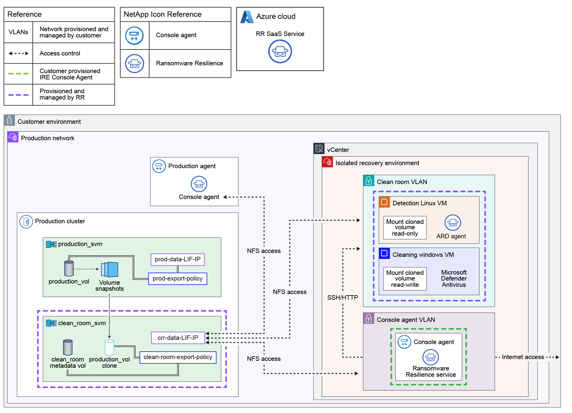

內部部署到內部部署
此圖說明內部部署至內部部署全新還原組態的範例。在建立 IRE 之前,請先檢閱此圖以及您需要設定的資源。
內部部署至內部部署乾淨還原示意圖
  • 在您選擇連接到 IRE 以還原工作負載的每個系統中,都會建立一個儲存虛擬機器(SVM)。您必須為每個用作無塵室 SVM 資料 LIF 的系統提供一個專用 IP 位址。
主機與 vCenter
  • vCenter 必須是 7.0 或更高版本,並且至少有一個資料中心。
  • ESXi 主機必須是 ESXi 版本 7.0 或更新版本,並且至少有一台主機具有足夠的 CPU 和記憶體容量資源來 Clone 虛擬機器。
  • 提供的 vCenter 憑證必須具有探索資源和複製 VM 的權限。
基礎虛擬機器(Windows 或 Linux)
  • 在乾淨還原的恢復期間,基礎虛擬機器會 Clone 到選定的資料中心,放置在所選的 ESXi 運算上,對應至指定的資料存放區,並連接至指定的網路。Clone 虛擬機器時,它們會設定為具有 2 個 vCPU 和 4 GB RAM(適用於 Linux 或 Windows 虛擬機器),以及與基礎虛擬機器相同的磁碟空間。每個乾淨還原工作階段都會使用給定 CIDR 範圍內的兩個 IP 位址。
  • 您必須提供足夠的 IP 位址範圍,以容納多個並行的無塵室工作階段。恢復完成後,IP 位址會被釋放。
  • 資料存放區應有足夠的可用容量來容納複製的 VM。
  • IP 位址範圍必須以 CIDR 格式指定(例如,100.100.0.0/24)。
  • 對於 Linux VM:
    • 作業系統必須是 Ubuntu Linux 20.04 或更新版本。
    • 內部部署系統必須開啟電源。
    • 必須安裝並執行 VMware Tools。
    • 必須啟用 SSH。
    • 您必須安裝 nfs-common。
    • 必須安裝並執行 Docker 版本 20.x 或更新版本。
    • 您必須至少有 40 GB 的可用空間。
  • 對於 Windows VM :
    • Windows 虛擬機器必須至少有 20 GB 的可用空間。
    • 作業系統必須是 Windows Server 2022 或 2025。
    • 必須啟用 WinRM。
    • 必須設定 IP 位址。
    • 請確保您擁有允許 Clone 基礎虛擬機器的相應授權。
    • VM 必須已開啟電源。
網路
  • 設定 VLAN 資源,使其擁有以下存取權限:
    資源 使用權
    全新 SVM VLAN
    NFS 存取:* 正式作業 Console 代理程式 * Console 代理程式 VLAN * 無塵室 VLAN
    Console 代理 VLAN
    • 透過 NFS 存取潔淨室 SVM VLAN
    • 透過 HTTP/SSH 存取無塵室 VLAN
    潔淨室 VLAN
    潔淨室 SVM VLAN 的 NFS 存取
專用 Console 代理程式
  • 為 IRE 部署專用的 NetApp Console 代理程式。Console 代理程式必須部署在目的地 vCenter 中,並可存取無塵室 VLAN。如需部署程序的詳細資訊,請參閱 "在本機部署 Console 代理程式"。

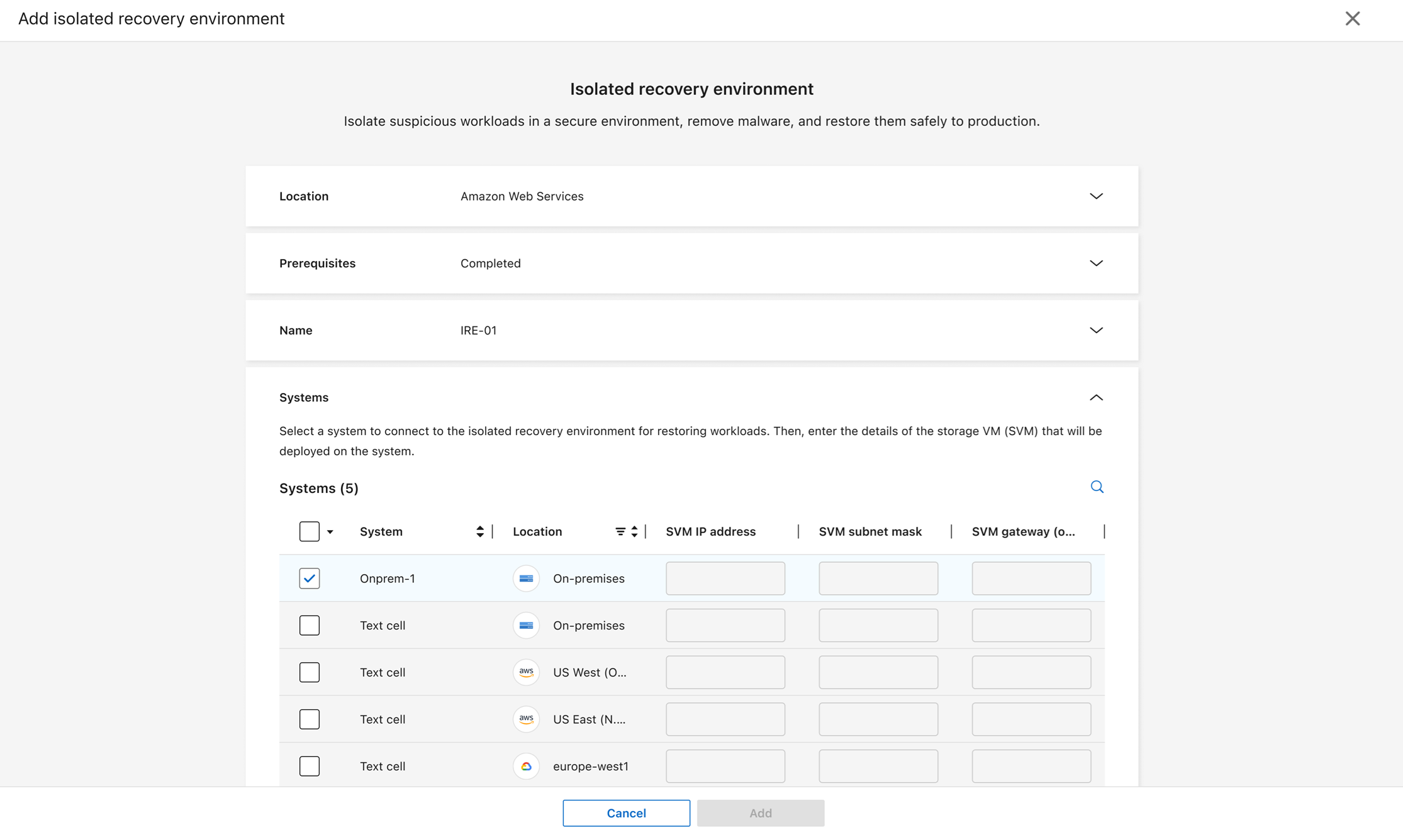

  1. 在勒索軟體恢復功能中,選擇設定。
  2. 在隔離清潔和恢復卡中,選擇新增以建立隔離的恢復環境。
  3. 在「類型」部分,選擇 On-demand cleaning。
  4. 對於雲端型的 IRE,請選擇 Amazon Web Services 作為位置。
  5. 輸入環境的 Name。
  6. 選擇“下一步”。
  7. 展開 系統 區段。選擇要連線至 IRE 的系統。每個系統都必須具備連至 IRE 的網路連線。您可能需要為每個系統提供資料 LIF IP 位址,以建立乾淨的還原恢復點。
    註 對於部署到 Amazon FSx for NetApp ONTAP 的 IRE,您無需提供此資訊。
  8. 對於 Amazon FSx for NetApp ONTAP 以外的每個已新增系統,請選擇 編輯儲存設備 VM。在彈出視窗中,輸入 儲存設備 VM IP 位址 和 儲存設備 VM 子網路遮罩。對於 廣播網域,選擇預設或管理。您也可以選擇輸入 儲存設備 VM 閘道。
    系統選擇介面截圖。
  9. 選擇“下一步”。

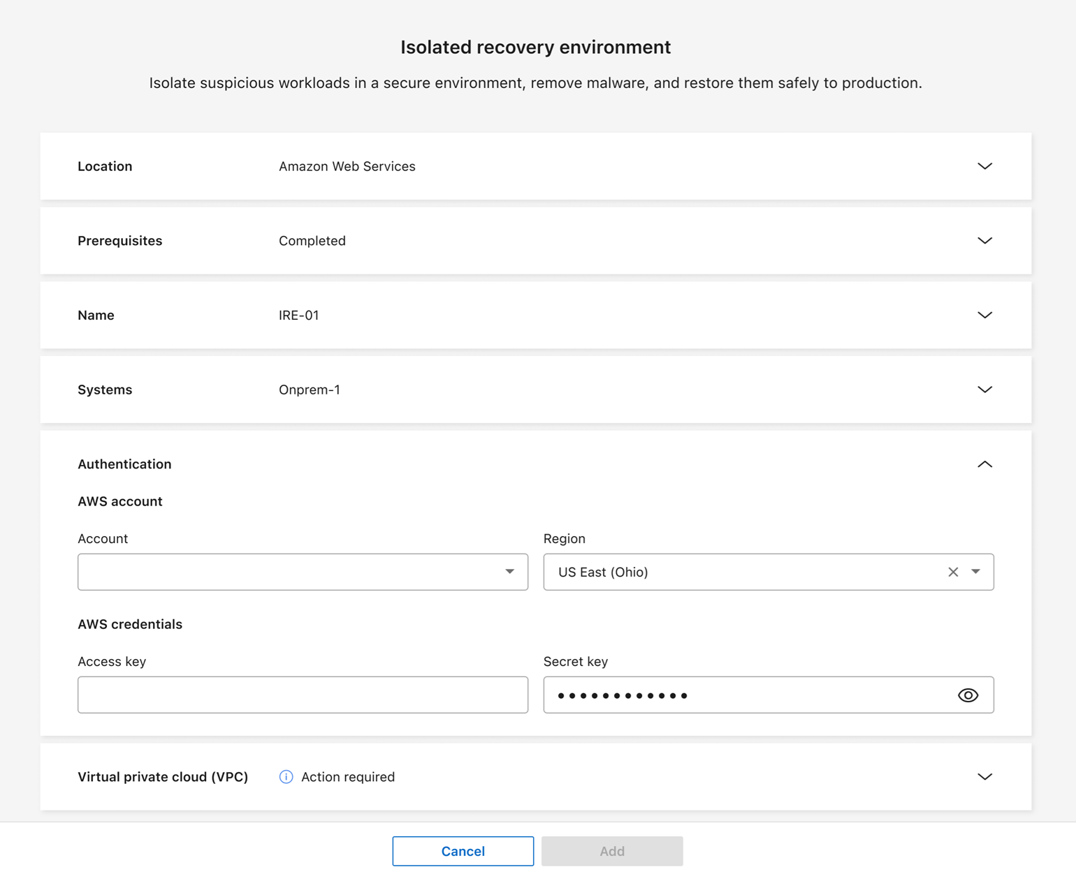

  10. 在 驗證 區段中,輸入雲端 帳戶 ID,然後從下拉式選單中選擇該帳戶的 區域。您只能在受支援的區域部署 IRE。
  11. 輸入帳戶的 Access key 和 Secret key。
    註 該帳戶必須具有必要的權限,才能允許 Ransomware Resilience 部署 Console 代理程式並建立隨選無塵室。
    IRE 認證設定的螢幕截圖。
  12. 展開 Amazon VPC 區段。輸入要部署 IRE 的虛擬私有雲 ID。(這是您在先決條件中建立的 VPC。)
  13. 選取 下一步 以審查組態。
  14. 審查組態。選取 新增 以建立 IRE。

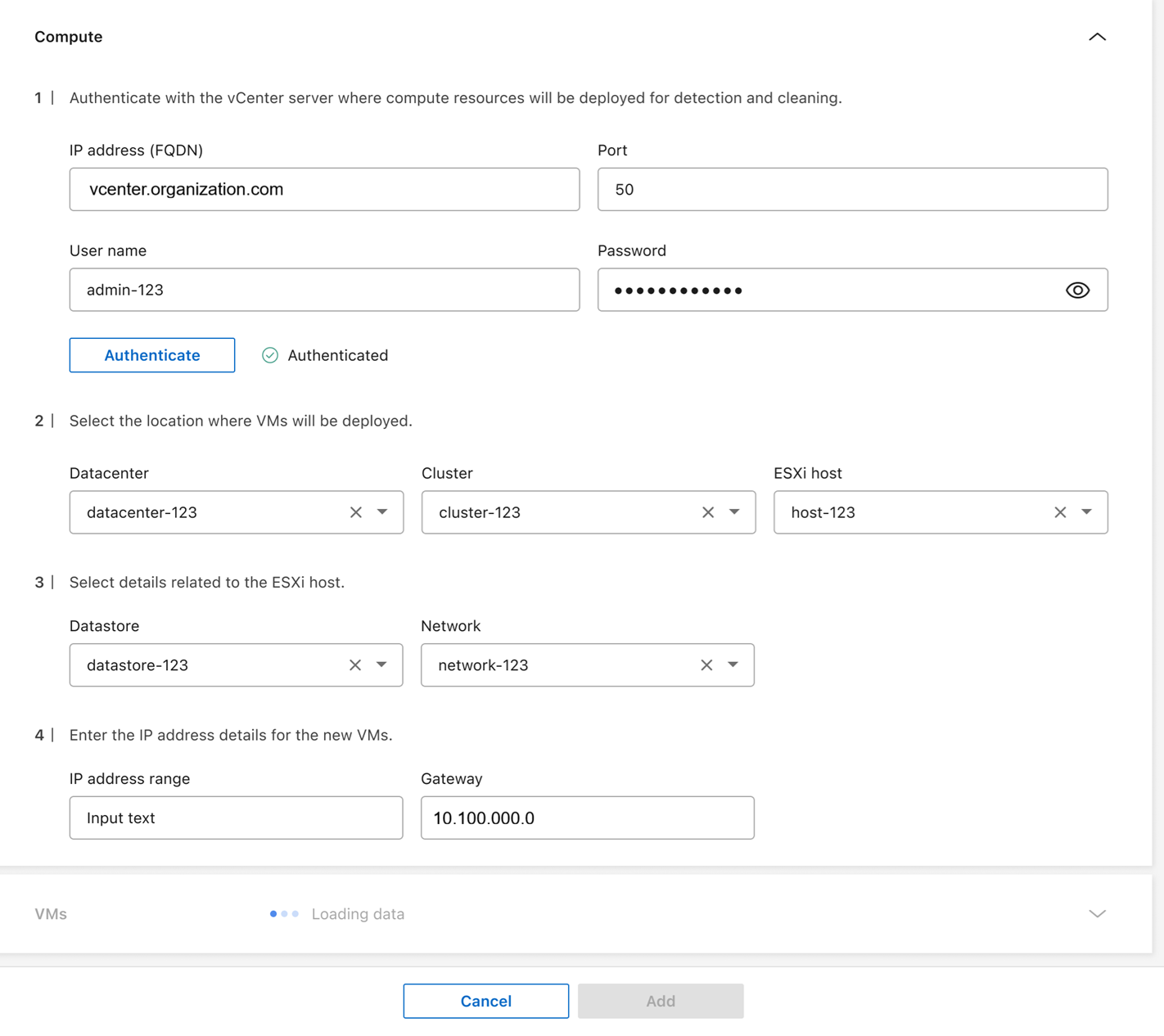

  11. 請提供憑證以驗證 vCenter 伺服器:IP 位址或完整網域名稱(FQDN)、連接埠、使用者名稱*和*密碼。
  12. 選擇 Authenticate 以確認憑證。請等待 UI 確認您的憑證後再繼續。
  13. 展開「潔淨室運算」部分。
  14. 選擇要部署 VM 的 Datacenter 和 Cluster。
  15. 選擇 ESXi 主機的 Datastore 和 Network。
  16. 請以 CIDR 格式輸入虛擬機器的 IP 位址範圍(例如 100.100.0.0/24)、子網路遮罩*與*閘道。
  17. 選擇位於 ESXi 主機上的虛擬機器,這些虛擬機器將用作恢復過程中 Clone 的基礎虛擬機器。
    對於 Ransomware Resilience 用於掃描勒索軟體的 Linux VM,請從下拉式選單中選取 VM,然後輸入 VM 的*使用者名稱*和*密碼*。
    對於用於掃描的 Windows VM,請從下拉式選單中選擇該 VM,然後輸入該 VM 的 User name 和 Password。
    清理還原運算組態步驟的螢幕截圖。
