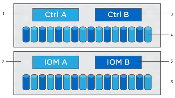

升級韌體位置
1 控制器機架;2 磁碟機機架;3 軟體、控制器韌體、控制器 NVSRAM、supervisor 軟體;4 磁碟機韌體;5 IOM 韌體;6 磁碟機韌體
