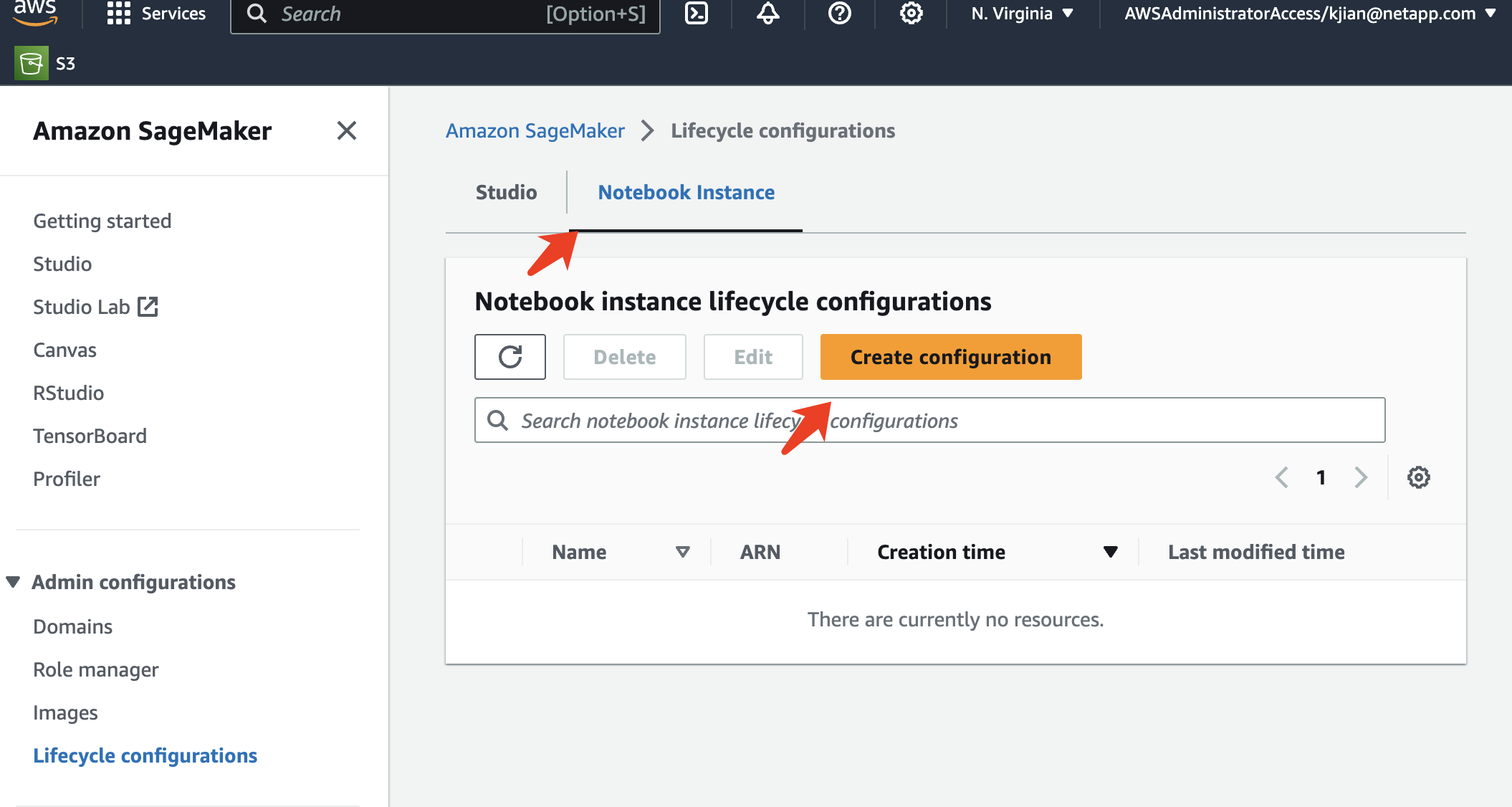

  1. 若要設定生命週期配置,請開啟 Sagemaker 面板並導覽至 Admin configuration 部分下的 Lifecycle configuration。
    SageMaker 面板
  2. 選擇“筆記本實例”選項卡,然後按一下“建立配置”按鈕

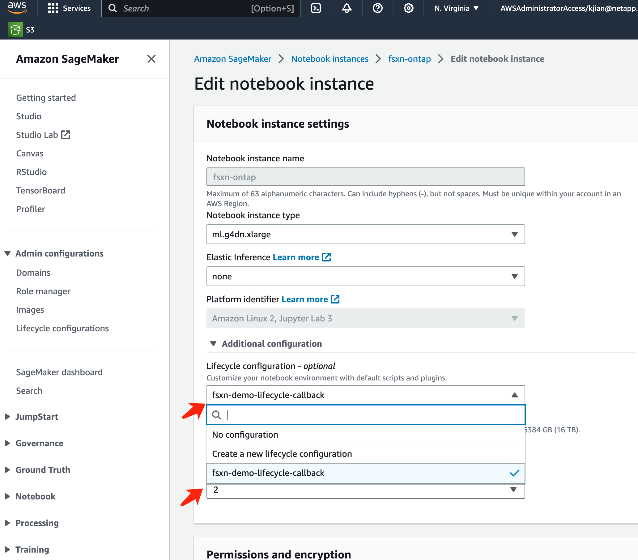

  5. 建立後,導覽至 Notebook 實例,選擇目標實例,然後按一下「動作」下拉式功能表下的「更新設定」。
    更新設定下拉選單
  6. 選擇已建立的*生命週期配置*,然後按一下*更新筆記本實例*。
    更新筆記本的生命週期配置

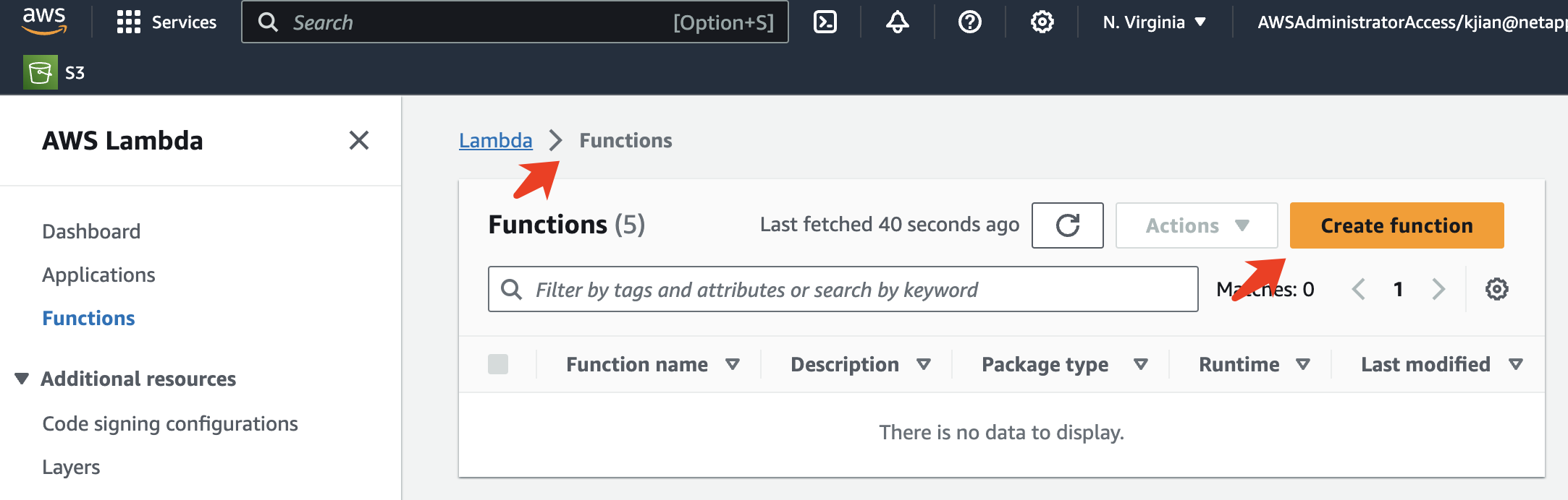

  1. 若要建立 AWS Lambda 函數,請導覽至對應的面板,切換至 函數 選項卡,然後按一下 建立函數。

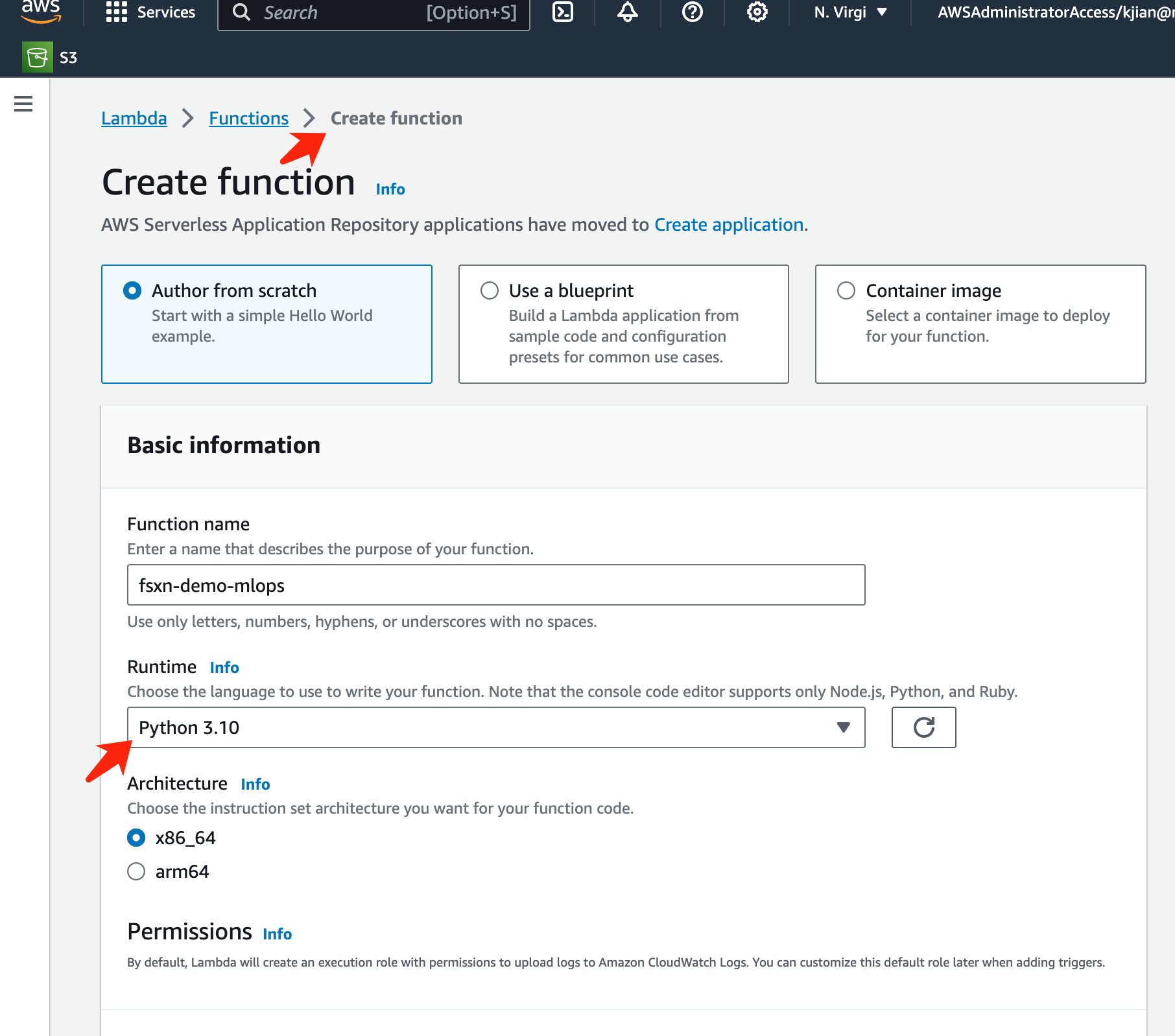

  2. 請在頁面上提交所有必需的條目,並記得將運行時切換為 Python 3.10。
    建立 AWS lambda 函數

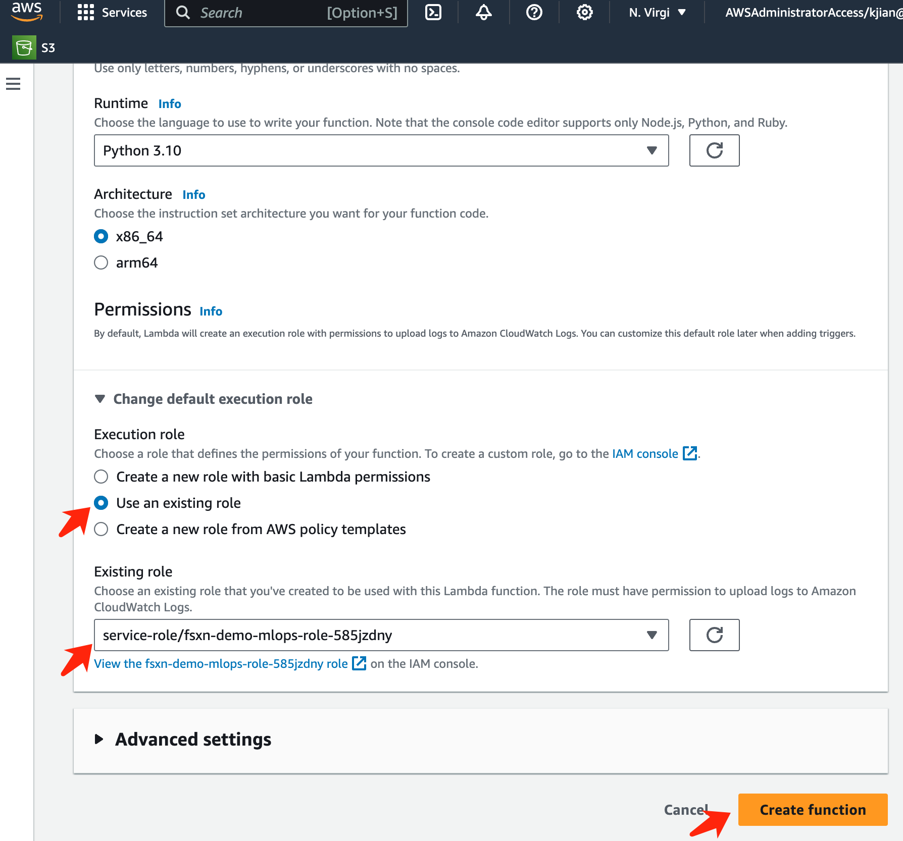

  3. 請驗證指定的角色是否具有所需的權限*AmazonSageMakerFullAccess*,然後按一下*建立功能*按鈕。
