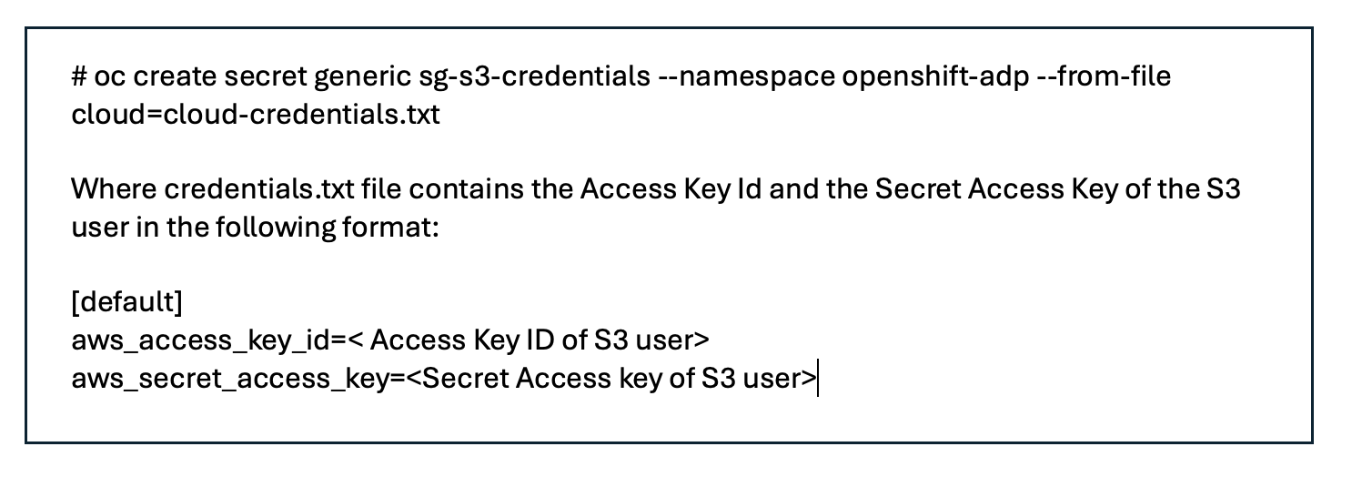

若要從 CLI 建立名為 sg-s3-credentials 的金鑰,您可以使用下列命令。
使用 CLI 建立儲存網格 S3 使用者憑證的金鑰
