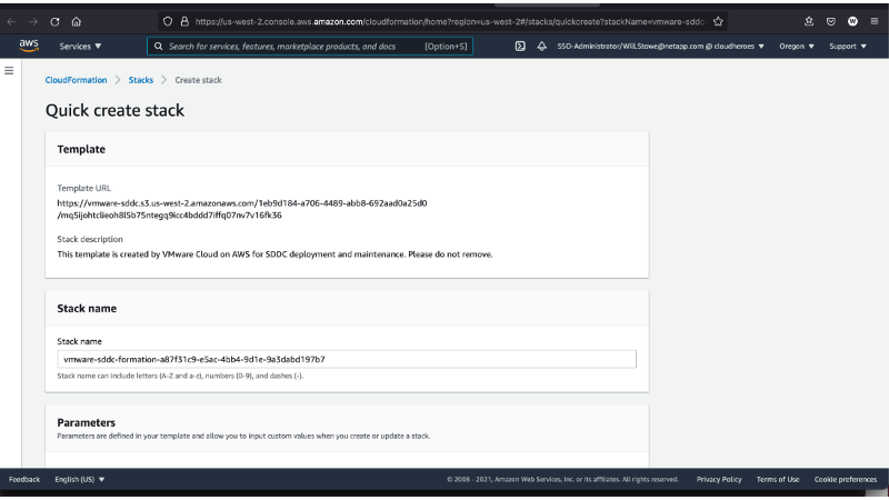

  3. 連接到所需的 AWS 帳戶並執行 AWS Cloud Formation 堆疊。
    此圖顯示輸入/輸出對話框或表示書面內容 此圖顯示輸入/輸出對話框或表示書面內容 此圖顯示輸入/輸出對話框或表示書面內容 此圖顯示輸入/輸出對話框或表示書面內容

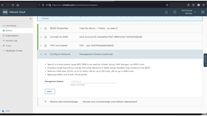

  5. 設定 VMC 管理子網路;此子網路包含 VMC 管理的服務,如 vCenter、NSX 等。請勿選擇與任何其他需要連接到 SDDC 環境的網路重疊的位址空間。最後,請遵循下面註明的 CIDR 大小的建議。
    此圖顯示輸入/輸出對話框或表示書面內容

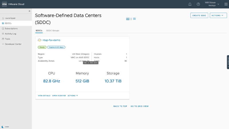

    部署過程通常需要大約兩個小時才能完成。
    此圖顯示輸入/輸出對話框或表示書面內容
  7. 完成後,SDDC 即可使用。
    此圖顯示輸入/輸出對話框或表示書面內容

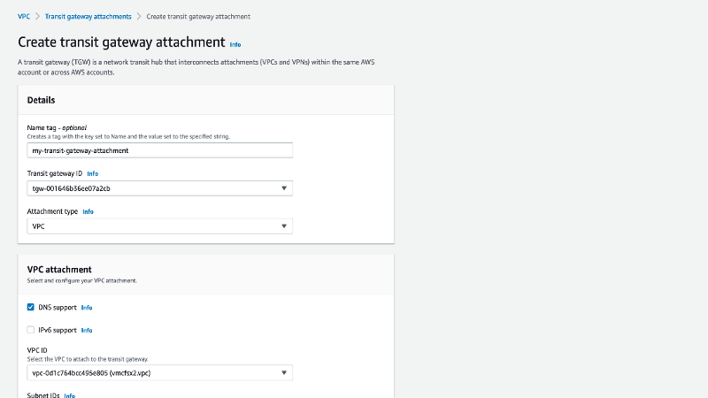

  5. 建立傳輸網關附件。
    此圖顯示輸入/輸出對話框或表示書面內容

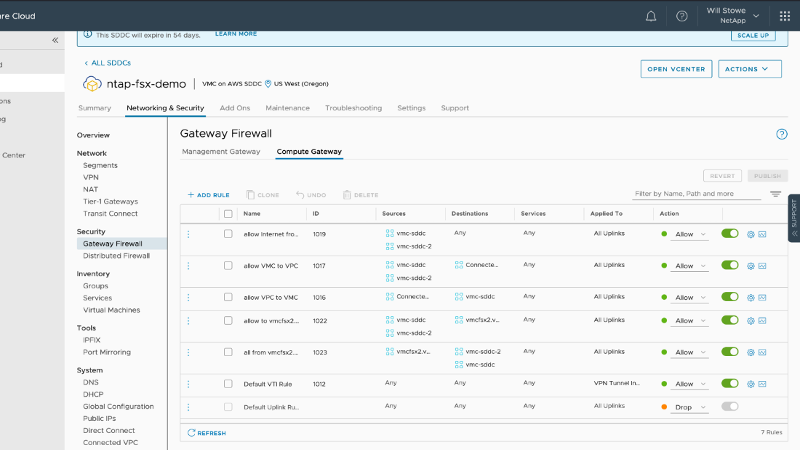

  8. 最後,允許雙向流量"防火牆規則"用於存取 FSx/CVO。遵循這些"詳細步驟"用於 SDDC 工作負載連線的運算網關防火牆規則。
    此圖顯示輸入/輸出對話框或表示書面內容
