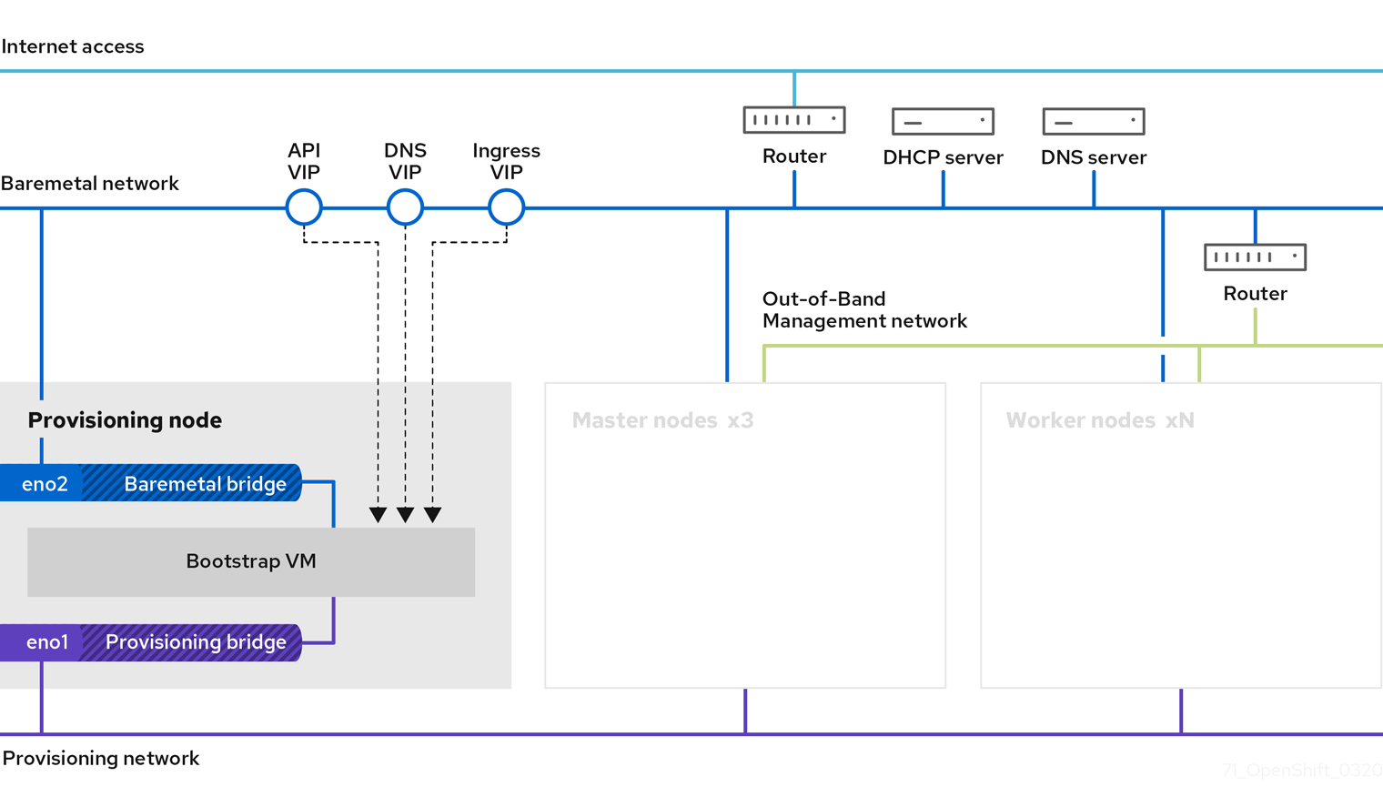

對於 OpenShift 裸機 IPI 部署,您必須建立一個設定節點,也就是一台必須具有連接到單獨網路的網路介面的 Red Hat Enterprise Linux 8 機器。
  • 設定網路 此網路用於啟動裸機節點並安裝部署 OpenShift 叢集所需的映像和套件。
  • 裸機網路 此網路用於集群部署後面向公眾的通訊。
為了設定配置節點,客戶建立橋接接口,允許流量在節點本身和為部署目的而配置的 Bootstrap VM 上正確路由。叢集部署完成後,API 和 ingress VIP 位址從 bootstrap 節點遷移到新部署的叢集。
下圖描述了 IPI 部署期間和部署完成後的環境。
此圖顯示輸入/輸出對話框或表示書面內容
此圖顯示輸入/輸出對話框或表示書面內容
