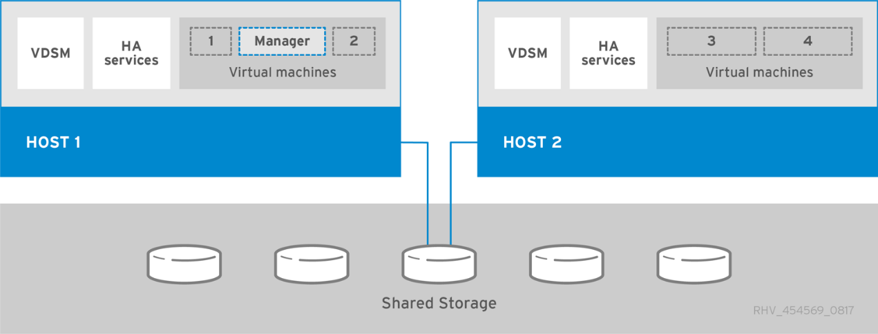

  • 虛擬機器和主機的集中管理 RHV 管理器在部署中作為實體機或虛擬機器 (VM) 運行,並提供基於 Web 的 GUI,以便從中央介面管理解決方案。
  • 自託管引擎 為了最大限度地減少硬體需求,RHV 允許將 RHV 管理器 (RHV-M) 作為 VM 部署在運行來賓 VM 的同一主機上。
  • 高可用性 為避免主機故障時造成中斷,RHV 允許對虛擬機器進行高可用性配置。高可用性虛擬機器在叢集層級使用彈性策略進行控制。
  • 高可擴展性 單一 RHV 叢集最多可擁有 200 個虛擬機器管理程式主機,使其能夠支援大量虛擬機器託管資源密集型企業級工作負載的需求。
  • 增強的安全性 從 RHV 繼承而來,RHV 採用安全虛擬化 (sVirt) 和安全增強 Linux (SELinux) 技術來提高主機和虛擬機器的安全性和強化程度。這些功能的主要優勢是虛擬機器及其相關資源的邏輯隔離。
此圖顯示輸入/輸出對話框或表示書面內容
