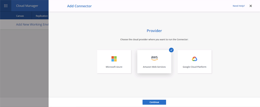

  4. 如果尚未建立連接器,則會出現一個彈出窗口,要求您建立連接器。
    此圖顯示輸入/輸出對話框或表示書面內容
  5. 按一下“開始”,然後選擇 AWS。
    此圖顯示輸入/輸出對話框或表示書面內容

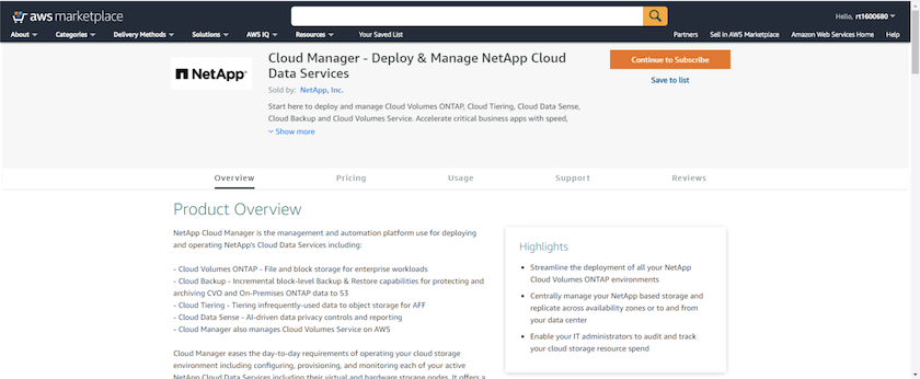

  2. 如果尚未分配訂閱並且您希望使用 PAYGO 購買,請選擇編輯憑證。
    此圖顯示輸入/輸出對話框或表示書面內容
  3. 選擇新增訂閱。
    此圖顯示輸入/輸出對話框或表示書面內容
  4. 選擇您想要訂閱的合約類型。我選擇了現收現付。
    此圖顯示輸入/輸出對話框或表示書面內容
  5. 您將被重定向到 AWS;選擇繼續訂閱。
    此圖顯示輸入/輸出對話框或表示書面內容
  6. 訂閱後您將被重定向回NetApp Cloud Central。如果您已經訂閱且沒有被重新導向,請選擇「按一下此處」連結。
    此圖顯示輸入/輸出對話框或表示書面內容
