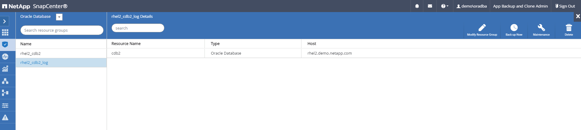

  2. 以 Oracle 資料庫管理使用者 ID 身分登入SnapCenter 。導覽至「資源」標籤,其中顯示受SnapCenter保護的 Oracle 資料庫。
    此圖顯示輸入/輸出對話框或表示書面內容
  3. 選擇 Oracle 日誌資源群組並按一下「立即備份」以手動執行 Oracle 日誌備份,將最新交易刷新到雲端中的目標。在真實的 DR 場景中,最後一個可復原的交易取決於資料庫日誌磁碟區複製到雲端的頻率,而這又取決於公司的 RTO 或 RPO 策略。

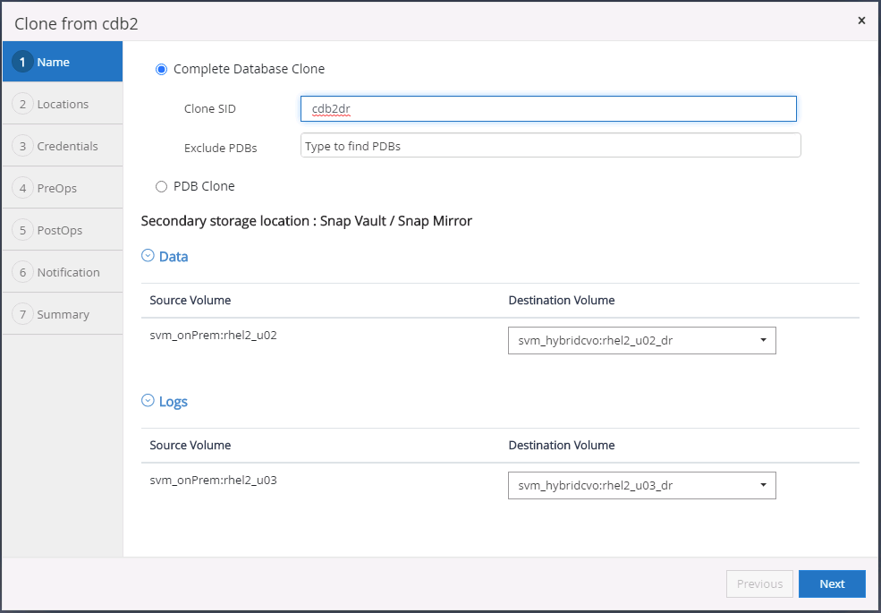

  5. 選擇最後一個完整資料庫備份,然後按一下「克隆」以啟動克隆工作流程。
    此圖顯示輸入/輸出對話框或表示書面內容
  6. 在主機上選擇一個唯一的克隆資料庫 ID。
