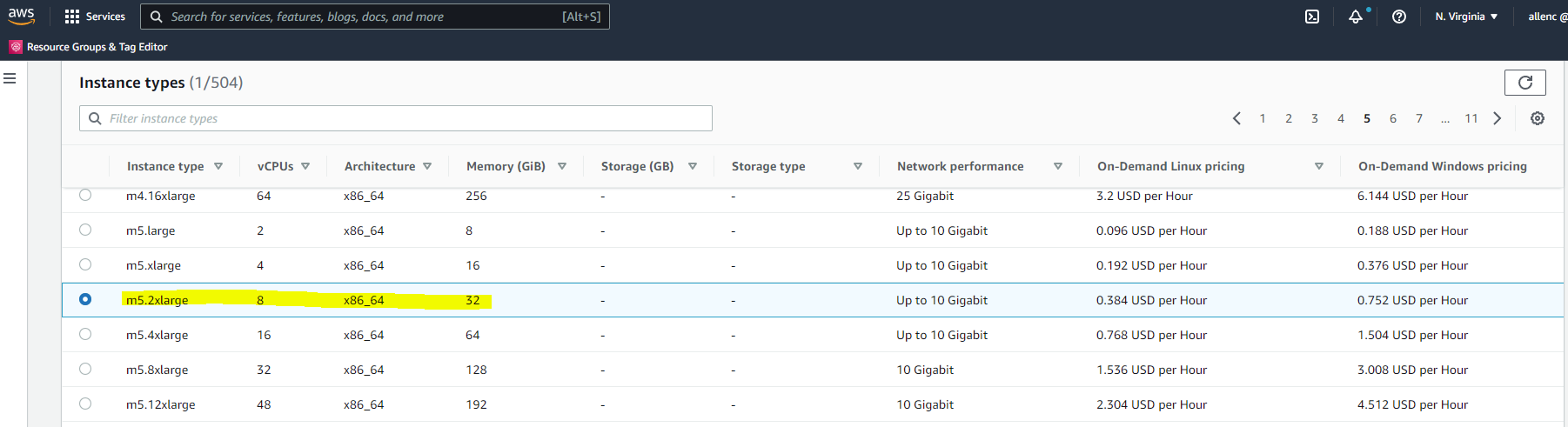

我們部署了一個 EC2 M5 實例,它有 8vCPU、32G RAM 和 10Gps 的網路頻寬。
此圖顯示輸入/輸出對話框或表示書面內容

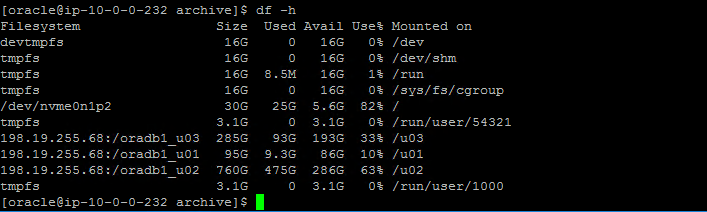

該資料庫被部署為具有三個 PDB 的容器化資料庫。我們使用一個 PDB 實例進行效能測試。下圖顯示了 NFS 掛載點上的 Oracle 儲存大小。
此圖顯示輸入/輸出對話框或表示書面內容
