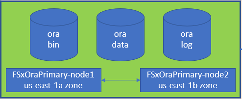

儲存佈局和設定
NetApp建議採用以下儲存佈局:
  • 對於 NFS 存儲,建議的磁碟區佈局為三個磁碟區:一個用於 Oracle 二進位檔案;一個用於 Oracle 資料和重複控製文件;一個用於 Oracle 活動日誌、存檔日誌和控製文件。
    此圖顯示輸入/輸出對話框或表示書面內容
  • 對於 iSCSI 存儲,建議的磁碟區佈局為三個磁碟區:一個用於 Oracle 二進位檔案;一個用於 Oracle 資料和重複控製檔案;一個用於 Oracle 活動日誌、存檔日誌和控製檔案。但是,每個資料和日誌卷理想情況下應該包含四個 LUN。 LUN 在 HA 叢集節點上達到理想平衡。
