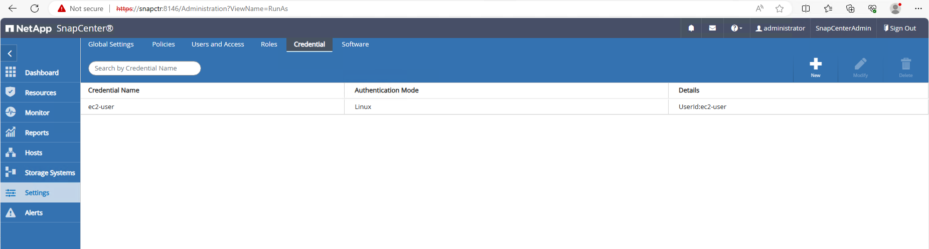

  3. 將 AWS ec2-user 新增至 Credential`在 `Settings。
    螢幕截圖顯示了 GUI 中的此步驟。
