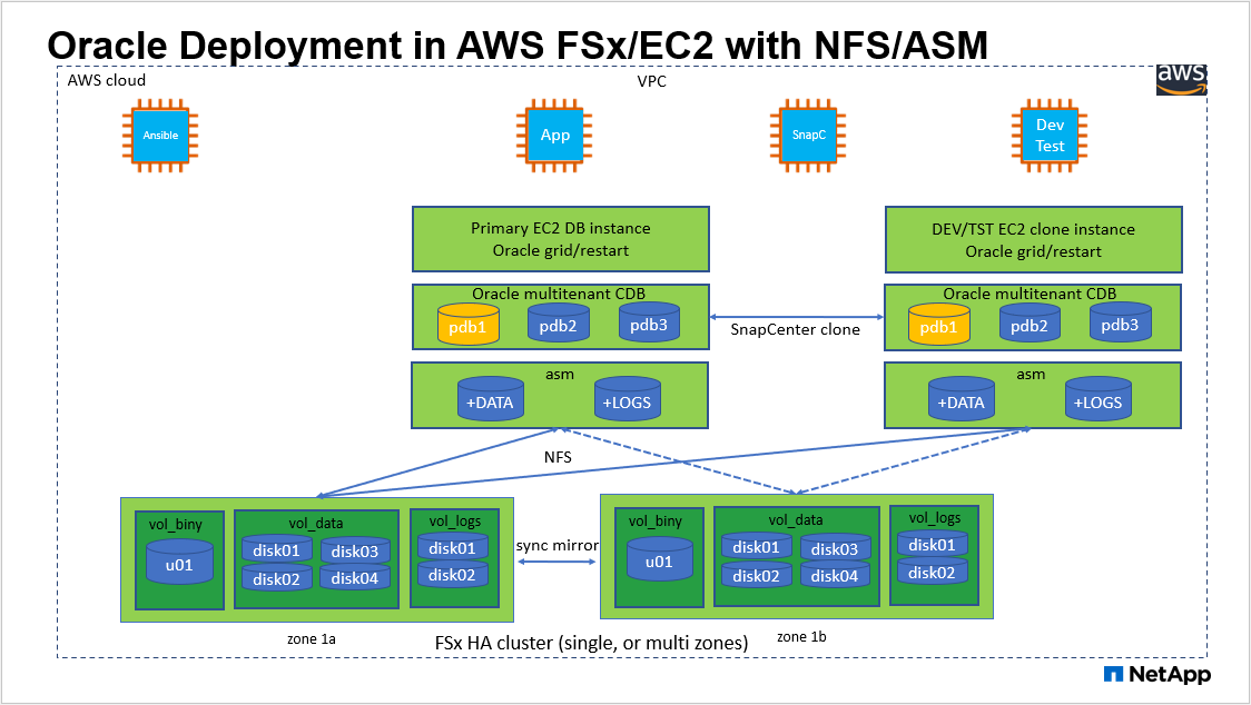

架構
此圖提供了具有 iSCSI 和 ASM 的 AWS 公有雲中的 Oracle 部署配置的詳細圖片。

部署考慮的關鍵因素
  • EC2 運算執行個體。在這些測試和驗證中,我們使用 AWS EC2 t2.xlarge 執行個體類型作為 Oracle 資料庫運算執行個體。 NetApp建議在生產部署中使用 M5 類型的 EC2 執行個體作為 Oracle 的運算實例,因為它針對資料庫工作負載進行了最佳化。您需要根據實際工作負載需求,適當調整 EC2 執行個體的 vCPU 數量和 RAM 容量。
  • *FSx 儲存 HA 叢集單區域或多區域部署。 *在這些測試和驗證中,我們在單一 AWS 可用區中部署了一個 FSx HA 叢集。對於生產部署, NetApp建議在兩個不同的可用區部署 FSx HA 對。 FSx HA 叢集始終在 HA 對中配置,該 HA 對在主動-被動檔案系統中同步鏡像,以提供儲存級冗餘。多區域部署進一步增強了單一 AWS 區域發生故障時的高可用性。
  • FSx 儲存叢集大小。 Amazon FSx ONTAP儲存檔案系統提供高達 160,000 個原始 SSD IOPS、高達 4GBps 的吞吐量以及最大 192TiB 的容量。但是,您可以根據部署時的實際需求,根據預先配置的 IOPS、吞吐量和儲存限制(最小 1,024 GiB)來確定叢集大小。容量可以動態調整,而不會影響應用程式的可用性。
  • Oracle 資料和日誌佈局。在我們的測試和驗證中,我們分別部署了兩個 ASM 磁碟組用於資料和日誌。在 +DATA asm 磁碟組中,我們在資料 NFS 檔案系統掛載點中配置了四個磁碟。在 +LOGS asm 磁碟組中,我們在日誌 NFS 檔案系統掛載點中配置了兩個磁碟。對於大型資料庫部署,可以建置 ASM 磁碟組以跨越多個 FSx 檔案系統,並透過 FSx 檔案系統上錨定的多個 NFS 掛載點分佈 ASM NFS 磁碟。此特定設定旨在滿足超過 4GBps 吞吐量的資料庫吞吐量和 160,000 原始 SSD IOPS 要求。
  • *dNFS 配置。 * dNFS 內建於 Oracle 核心中,並且已知當 Oracle 部署到 NFS 儲存時可顯著提高 Oracle 資料庫效能。 dNFS 打包到 Oracle 二進位檔案中,但預設未開啟。對於 NFS 上的任何 Oracle 資料庫部署,都應該啟用它。對於大型資料庫的多個 FSx 檔案系統部署,應正確配置 dNFS 多路徑。
  • *您建立的每個 Oracle ASM 磁碟組所使用的 Oracle ASM 冗餘等級。 *由於 FSx 已在 FSx 叢集層級鏡像存儲,因此您應該 `ONLY`使用外部冗餘,這表示該選項不允許 Oracle ASM 映像磁碟組的內容。這一點尤其重要,因為 Oracle 資料庫資料儲存的 NFS 需要 HARD NFS 掛載選項,而這對於在 Oracle 層級鏡像 ASM 內容來說是不可取的。
  • *資料庫備份。 * NetApp提供了 SaaS 版本的SnapCenter software服務,用於在雲端進行資料庫備份、復原和克隆,可透過NetApp BlueXP控制台 UI 使用。 NetApp建議實施這樣的服務,以實現快速(一分鐘內)的 SnapShot 備份、快速(幾分鐘)的資料庫復原和資料庫複製。
